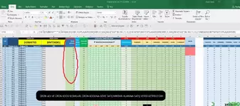

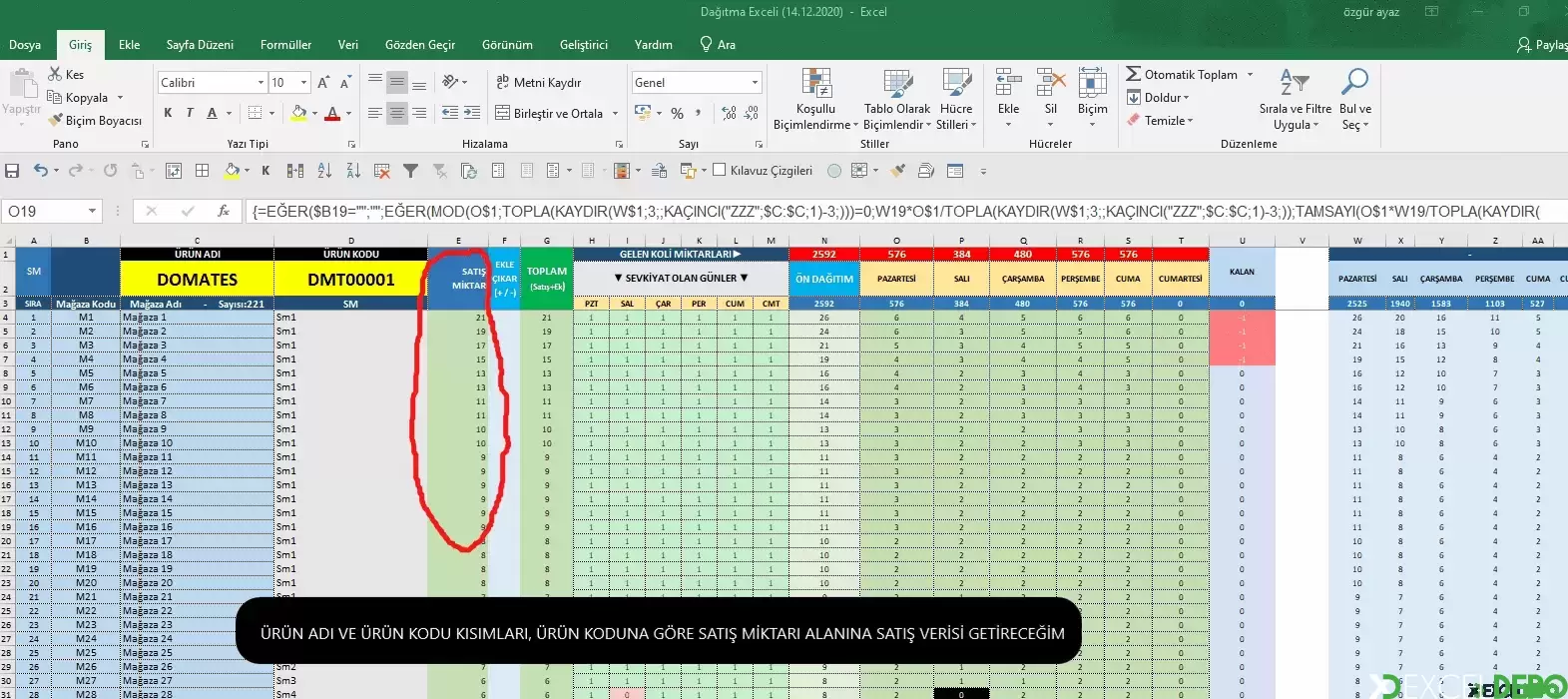

@Ömer BARAN Gif hazırladım anlatmak için. Formülleri net olarak açıklayamıyorum çünkü çok fazla formül var. Zoom üzerinden anlatabilirim anca.
