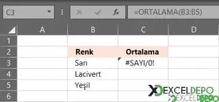

#SAYI/0! adından da anlaşılacağı gibi, formül sıfıra veya sıfıra eşdeğer bir değere bölünmeye çalıştığında hata ortaya çıkar ve sonuç görmek istediğiniz hücrede, #SAYI/0! hatasını görürsünüz.
EĞERORTALAMA ve ÇOKEĞERORTALAMA formülleri kullanırken, ölçütler ile aralıktaki hiçbir hücreyle eşleşmediğinde de sıfıra bölme hatasını görebilirsiniz.
Örneğin, aşağıdaki çalışma sayfasında C4 hücresi boş olduğu için D4 hücresinde #SAYI/0! hatası görünür.
Boş hücreler Excel tarafından sıfır olarak değerlendirilir ve B4 hücresi sıfıra bölünemez:
#SAYI/0! Hatası
Çoğu durumda, boş hücreler veya eksik değerler ile çalışmak kaçınılmazdır. EĞERHATA formülünü kullanarak #SAYI/0! hatası yerine daha güzel bir hata mesajı vermek için kullanabilirsiniz.
Daha fazla ayrıntı için #SAYI/0! Hatası Nasıl Düzeltilir isimli makalemizi inceleyebilirsiniz.

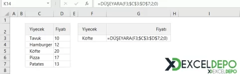

Excel formülü bir şey bulunamadığında #YOK hatası döndürür. Böylece bir şeyin eksik veya yanlış yazılmış olduğunu söyler. Genellikle, #YOK hatalarına fazladan boşluk karakterleri, yazım hataları veya eksik bir arama tablosu neden olur. #YOK hatasından en sık etkilenen formüller, DÜŞEYARA, YATAYARA, ARA ve KAÇINCI gibi klasik arama formülleridir.
örneğin, aşağıdaki resimde, "çay" arama tablosunda olmadığı için F5 hücresindeki formül #YOK sonucunu döndürür:
#YOK Hatası
E5 hücresindeki değer "Kahve", "Yumurta" vb. olarak değiştirilirse, DÜŞEYARA normal şekilde çalışır ve ürün maliyetini verir.
#YOK hatalarını önlemenin en iyi yolu, arama değerlerinin ve arama tablolarının doğru ve eksiksiz olduğundan emin olmaktır. Gerekirse, #YOK hatasını EĞERHATA formülü ile yakalayabilir ve daha kolay bir mesaj görüntüleyebilir veya boş bırakabilirsiniz.
Daha fazla ayrıntı için #YOK Hatası Nasıl Düzeltilir isimli makalemizi inceleyebilirsiniz.
