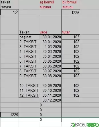

Aiağıdal,i örnekte de görüleceği üzere şubat 28 veya 29 olduğunda da mart ayını atamaktadır. bu sorunun çözümü bulunmamaktadır.
Ekli dosyayı görüntüle 16177
