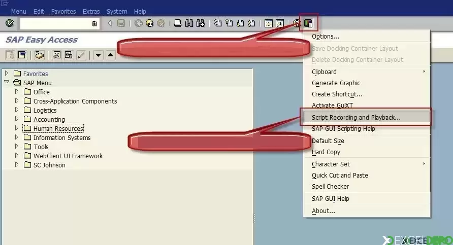

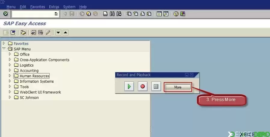

Makrodan (VBA) anladığınızı varsayarak; SAP yapacağız işlemi, veri çekilecek alanların teknik Script kodlarını bilmeniz gerek. Bunu en basit öğrenmenin yolu SAP kendi makro kaydet yöntemini kullanmak. Bu oluşan kodları çalıştırdığınızda göreceksiniz ki aynı excel makrosu gibi çalışacaktır. Sonrası oluşan kodları excelle ile birleştirip excelle beraber kullanmak.

Eğer login kısmında hata oluyorsa ve verdiğim kodlarda işe yaramadıysa şifre giriş ekranında SAP makro kaydet yapıp sonra şifrenizi, kullanıcı adınız yazıp giriş yapın sonrasında kaydı durdurup oluşan kodları kendinize kopyalayın.

Makro Kaydet olayını Excel de değil saptan yapacaksınız. SAP kendi makro Kaydet özelliğini kullanacaksınız. 4 nolu mesajda bunu resimde göstermiştim.

Resimi görüntüleyemedim nedense ancak bu sap makro kaydetme SM35 transaction koduylamı yapılıyor benim o koda yetkim yok
inanırmısınız tarayıcı değiştirdim telefondan girdim siteye yine görüntüleyemiyorum yüklemenizle yada sitenizle alakalı bir sıkıntı olabilirmi diğer arkadaşlar görüntüleyebiliyormu acaba
