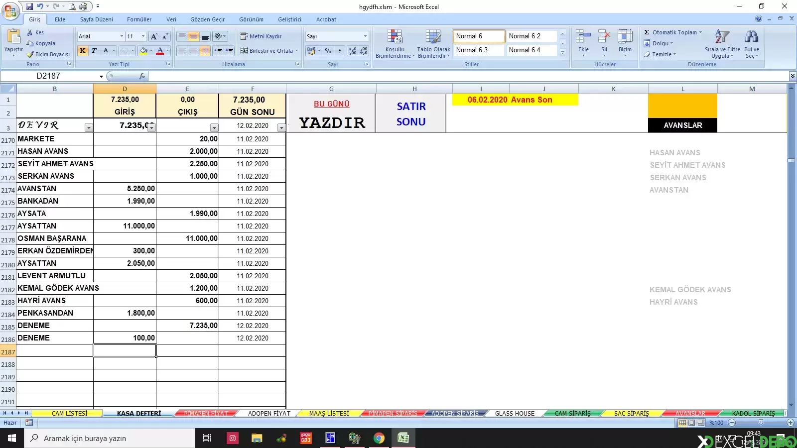

Merhabalar Üstadlar
KASA DEFTERİ sayfasında "BuGünüYazdır" butonu ile içinde bulunduğum günün çıktısını aldırırken F1 hücresindeki veriyi D3 hücresine aktarıyor ve ertesi güne hazır hale geliyor ancak aynı gün içinde yeni veri girince tekrar çıktı almak istediğimde F1'i D3'e aktardığı için F1 deki sonuç yanlış çıkıyor. Bu aksaklığı nasıl giderebilirim. Yardımlarınız için teşekkür eder saygılar sunarım.

Yukarıdaki adım uygulanmıştır. Ekli dosyayı inceleyiniz.
Anladığım kadarıyla bir önceki günün devir kısmının sabit kalmasını istiyorsunuz. Bu nedenle ya bu değeri bir yerde saklamalısınız yada gün sonu gelmeden (23:59) değişiklik yapılmaması gerekmektedir. XFD sütununda tarih ve devir bilgisi saklancak şekilde dosya hazırlanmıştır.

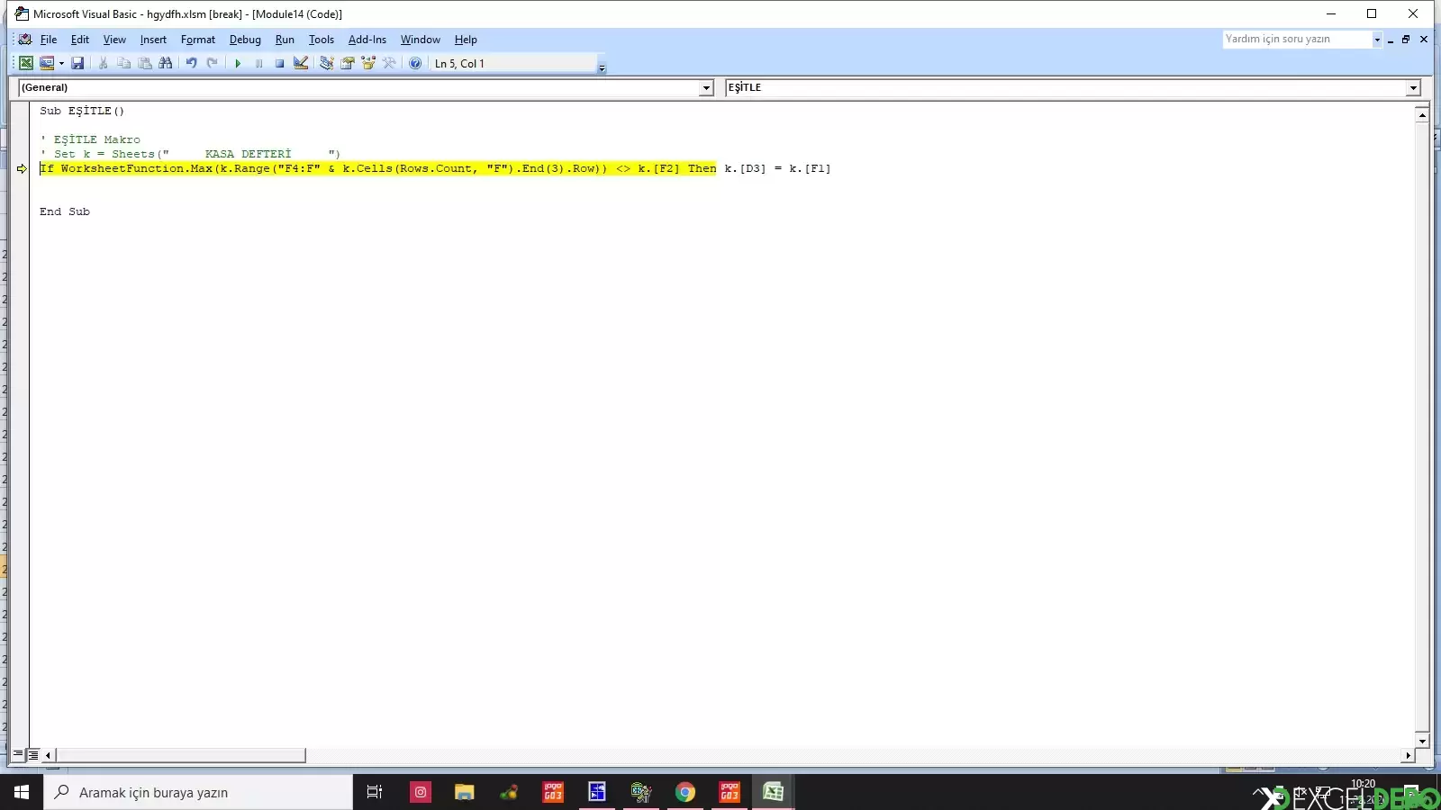

tarih kodunu ve bu kodu ekledimancak bu hatayı verdi
Haklısınız.
-- D1 ve E1 hücrelerindeki formüller:
Hücreye sadece tarih değil. tarih-saat bilgisi yazdırılmasıyla ilgili bir durum.
Bu nedenle;
D1'deki formülü =ETOPLA(F3:F65535 ; ">=" & BUGÜN() ; D3 : D65535)
E1'
deki formülü =ETOPLA(F3:F65535 ; ">=" & BUGÜN() ; E3 : E65535)
olarak değiştirin.
-- SuzYaz isimli makro kodları:
MODUL16'daki makronun yeşil renklendirdiğim satırını düzeltin.
(4 satır)
-- EŞİTLE isimli makro kodları:
MODULE14'teki makroyu aşağıdakiyle değiştirin.
(8 satır)
Haklısınız.
Bu nedenle;
E1'
olarak değiştirin.
(4 satır)
(8 satır)
E1'
olarak değiştirdim ancak verileri yine toplamıyor
Salın @mc_exrem .
Önünüzde 2 seçenek var;
-- Kod'daki .... = Now kısmını .... = Int(Now) olarak değiştirip
1'inci satırlardaki formülleri =ETOPLA($F$3:$F$65536;BUGÜN() ; D3 : D65536) olarak değiştirmek,
-- Kod'daki .... = Now kısmı bu şekilde duracaksa formülü =ETOPLA($F$3:$F$65536;">="&BUGÜN();D3 : D65536) şeklinde kullanmak.
Her iki seçenek için de olmazsa olmaz koşul,
F sütununda yer alan ve tarih gibi görünse de tarih değil METİN olan verilerin tarihe dönüştürülmesi.
Bu konudaki açıklamayı da daha evvelki 3 numaralı cevabımda yer alan " --Tarih olmayan veriler " altbaşlığında yapmıştım.
