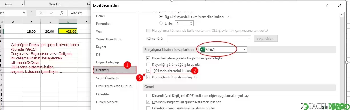

merhaba excelde 18:00 dan 20:00 cıkardığımda ### hatası veriyor. Mutlak formulu kullanıyorum. 2 saat olarak veriyor. Önune eksı işareti koyunca yıne ## bu hatayı verşyor. - 2 saat olarak nasıl gosterebilirim.

B2-C2 ile -02:00 bulmak istiyorsunuz.
Excel'de varsayılan olarak tarih sistemi 1900 dür. B2-C2 ile Negatif Saat bulunacağından #### şeklinde hata verecektir.
İsteğinize yönelik İki çözüm olabilir.
1. çözüm :
Dosya >>> Seçenekler >>> Gelişmiş ---- 1904 tarih sistemini kullan seçeneği işaretlenebilir. Böylece Negatif saatler yazılabilir/hesaplanabilir
2. Çözüm :
Varsayılan 1900 tarih sisteminde değişiklik yapmaksızın, Formülle METİN olarak yazdırılabilir..
D2 hücresine
formülü yazılınca sonuç -02:00 şeklinde METİN olarak yazacaktır. (SAYI değildir)

@Orhan .
Konu başlığında MUTLAK kavramını kullanıp, NEGATİF sonuç istemeniz çelişkili bir durum.
-- Saat değil -2 sonucunu almak isterseniz;
formül uygulanan hücrenin biçimini GENEL veya SAYI olarak ayarlayıp =(B2-C2)*24 formülünü kullanabilirsiniz.
-- İlle de -02:00 gibi SAAT formatında NEGATİF sonuç istiyorum derseniz;
Sayın @52779 'un 1904 tarih sistemiyle ilgili yaptığı açıklamaya göre işlem yapmalısınız.
