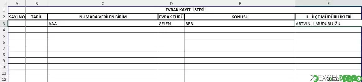

Daha önceden bu konu hakkında bir kayıt açmıştım üzerinde değişiklik yaparak yeni bir evrak takip sistemi yapmaya çalıştım ama başaramadım. Yapmak istediğim Gelen / Giden evraklarını Veri sayfasında giriş yapıyorken (Gelen - Giden) Seçimi yaptıktan sonra IL - İLÇE MÜDÜRLÜKLERİ alanından seçim yaptıktan sonra (Gelen - Giden) Sayfasına sıra numarası alarak aktarmasını istiyorum. Bunu nasıl yapabilirim yardımcı olabilirmisiniz? (Bilgisayarlarda Office 2016 Yüklü)

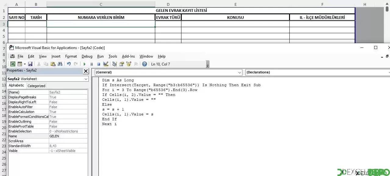

Belirttiğiniz şekilde yaptım ama herhangi bir işlem olmadı.
Private Sub Worksheet_Change(ByVal Target As Range)
Dim s As Long
If Intersect(Target, Range("b3:b65536")) Is Nothing Then Exit Sub
For i = 3 To Range("b65536").End(3).Row
If Cells(i, 2).Value = "" Then
Cells(i, 1).Value = ""
Else
s = s + 1
Cells(i, 1).Value = s
End If
Next i
End Sub Bu şekilde bir daha deneyin. Ben başlıkları yazmayı unutmuşum.
