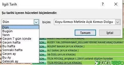

tarihlerde varya koşullu biçimlendirmede bugün dün yarın onu paraya koymak istiyorum..resme bakrmısın

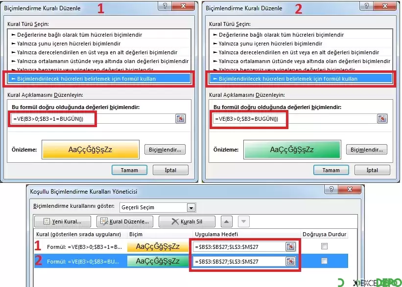

@esrarengiz, koşullu biçimlendirme işlemi için;
"Değerlerine bağlı....." veya "Yalnızca şunu içeren....." seçeneğini değil, FORMÜL KULLAN seçeneğini kullanmalısınız.
İşlemi resimdeki gibi yaparsanız istediğiniz sonucu alırsınız.
@Ömer BARAN hocam @esrarengiz arkadaşımız sadece tarihin değil L ve M sütunlarda bulunan para giriş ve çıkışlarına veri girişi yapıldığı zaman eğer o sütunun karşılığı olan tarih bugün veya dün ise para kısmı da yeşil ve sarı rengine dönüşsün şeklinde bir çözüm istemişti bende ona göre çözüm üretmeye çalıştım ancak biraz zor anlaştık. :) :)
Önceki mesajda da yazmıştım; belgeyi ve bu anlatım tarzını biryerden hatırlayacağım sanki.
Ekran görüntüsü verdiğim şekilde işlem yapılması halinde istenilen sonucun alınması icap eder.
B sütunundaki tarih BUGÜN (veya dün) ise ve hücre değiri 0'dan büyükse biçimlendirme yapılıyor.
Formülde dikkat ederseniz tarih için $B3, hücre değeri için ise B3 yazılı. Bu şekilde istenilen sonuç alınır.
Ekran görüntüsündeki "Uygulama Hedefi" kısmına bakarsanız B3:B27 ve L3:M27 hücre aralığı yazılı.

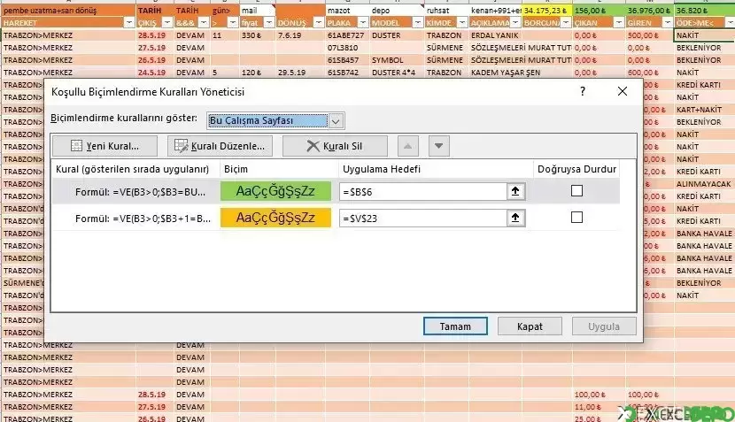

ilk denememi erdem bey sizin bana yolladığını exelde yaptım...çok hoş ama sorun var
1:giren para bilgisayarın tarihini baz almalı ( bugün para girince Excel yeşil oluyor bu tamam..ama 1 hafta önceki borçlu para verince yeşil olmuyor )
ve yeşil olan sadece giren hücre olmalı çıkan kırmızı olmalı )
