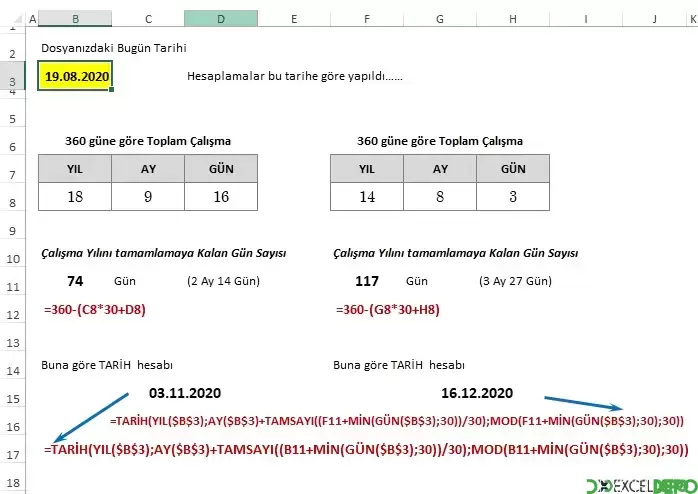

Selamlar,
Ben de bir alternatif sunayım...
İlk dokumanınıza göre hazırlandı.
Anladığım kadarıyla, çalışma yılı da 360 gün bazında (1 ay = 30 gün) hesaplanıyor....
Ayrıca dokumanınızdaki BUGÜN tarihi de 19.08.2020..... Hesaplamalar bu tarihe ve 360 güne göre yapıldı......
Yanlış anlamış da olabilirim....
