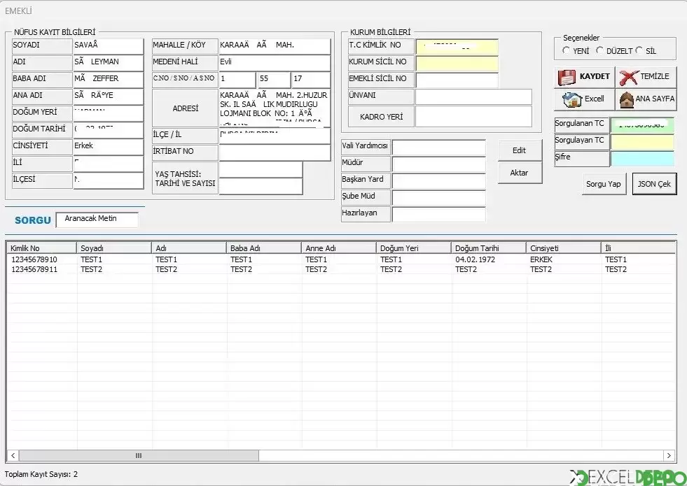

Sorgulanan kişinin kimlik numarasını değişkene alarak uzak sunucudan json dosyasını okutmayı başardım. Ancak gene Türkçe karakter sorununa takıldım.
Ömer hocanın da, feyzullah hocanın da çözüm yöntemlerini uygulamada başarılı olamadım.
