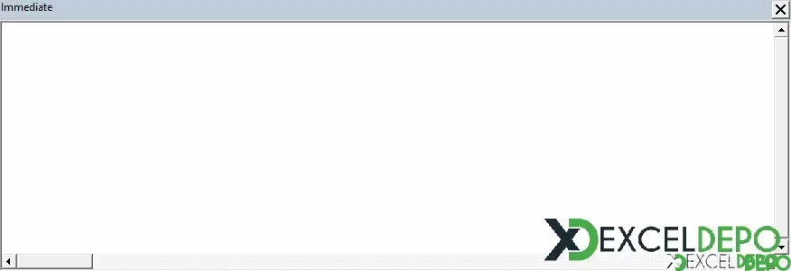

Immediate Window son derece kullanışlıdır ve küçük kod parçacıklarını test etmenize ve çalıştırmanıza olanak sağlamaya yarar. Bu pencere, VBA kodlarını doğrudan çalıştırmak yerine, test etmek ve kodunuzda hata ayıklamaya yardımcı olmak için kullanılan oldukça faydalı bir alandır.
Bir program çalışırken herhangi bir VBA deyimini manuel olarak çalıştırmanıza izin verir. Immediate Window, özellikle değişkenleri veya özellikleri test etmek için kullanışlıdır. Immediate Window, Seçenekler iletişim kutusunun Yerleştirme Sekmesi'nden sabitlenebilir bir pencere yapmadığınız sürece, ekranınızın herhangi bir yerine sürüklenebilir ve konumlandırılabilir.
Kapat kutusuna tıklayarak pencereyi kapatabilirsiniz. Kapat kutusu görünmüyorsa, Kapat kutusunu görünür yapmak için Başlık çubuğuna çift tıklayın ve ardından tıklayın.
Bu pencereye ulaşmak için, Menu Bar -> View > Immediate Window tıklamanız yeterli olacaktır. Bu pencereyi, Ctrl + G kısayolunu kullanarakta açabilirsiniz.
