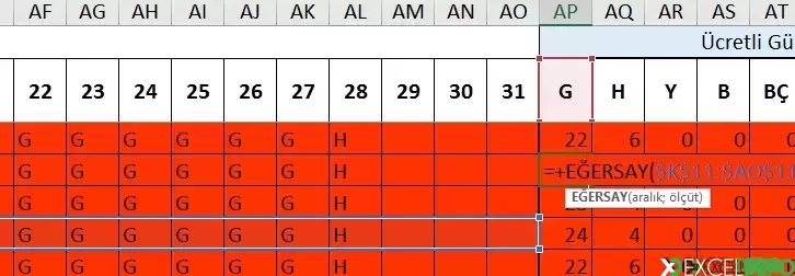

Merhaba, günaydın @Ömer BARAN Bey.
Dosyada bir şey dikkatimi çekti. Bir kişiyi B4'e alıp ardından X bölümüne aldığım zaman AP-AV arasındaki hücrelerde yer alan formüller yer değiştirmiyor.
Bir personel B2'den B4'e geçmiş lakin formüller eski yerinde kalmış.
Uyguladım fakat hala =+EĞERSAY(K5:AO5;AP1) formülünde A grubunu başka bir gruba aldığım zaman AP1 formülü kayıyor. A grubunun ilk kişisini B4e aldım otomatik formül =+EĞERSAY(K3:AO3;AP7) oldu tekrar A'ya alsam da formül sabit kalıyor.
Örnekte Vedat var. A 1. sırada AP3 hücresi =+EĞERSAY(K3:AO3;AP2) ben Vedat'ı her hangi bir yere alıyorum. B5 tercih ettim; AP9 hücresi =+EĞERSAY(K11:AO11;AP10) oldu ki AP2 yine AP2 olması gerekiyordu. Tekrar A almak istediğim zaman A'nın en altına aldı formül bozuk bu arada altındaki A hücresini de bozdu. AP4 hücresi AP3 olduğu için =+EĞERSAY(K3:AO3;AP2) olması gereken hücre =+EĞERSAY(K3:AO3;AP1) oldu.
Vedat'ı manuel el üste alıyorum;
=+EĞERSAY(K3:AO3;AP7)oluyor aynı zamanda manuel harekette hata veriyor.
Formüllerinize ilişkin düzeltmeye ihtiyaç mevcut.
-- AP3'teki formülü =EĞERSAY($K3:$AO3;AP$2) olarak değiştirip, Toplam sütununa kadar sağa ve son veri satırına kadar aşağı kopyalayın.
-- AX3'teki formülü =EĞERSAY($K3:$AO3;AX$2) olarak değiştirip, Toplam sütununa kadar sağa ve son veri satırına kadar aşağı kopyalayın.
Başka bir sorun yok sanırım.
Sadece işlem hızı bakımından döngüye gerek olmadan işlem yaptırmak daha mantıklı geldi.
İşlem farkı yok, sadece hız açısından değişiklik öneriyorum (kodun eskisinde de sorun yok aslında)

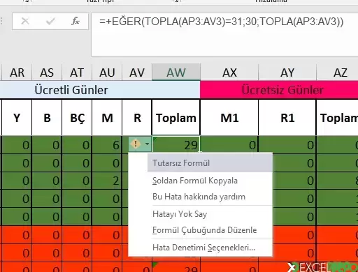

Belirttiğiniz UYARI :
Bir hücrede, komşu hücrelerdeki formüllerden farklı bir formül olduğunda bu uyarıyı görürsünüz, normaldir, zaman zaman yararlıdır da.
Denemek için ilgili hücrenin sağındaki veya solundaki formülü silince uyarı kaybolur.
ilgili hücrelerin tümünü seçip HATAYI YOKSAYı seçerseniz bu belgedeki bu hücreler için artık o işareti görmezsiniz.
Önermem ama isterseniz; EXCEL SEÇENEKLERİ >> FORMÜLLER >> HATA DENETLEME SEÇENEKLERİ kısmından hata denetimini tamamen devre dışı da bırakabilirsiniz.
