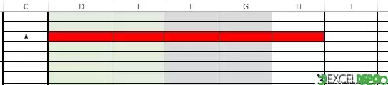

Hocam peki bu biçimlendirmeyi C sütununu işin içine katmayıp sadece D,E,F,G,H,I,J, sütunlarındaki hücrelerde yapmak istersem formülü nasıl revize etmek gerekir ?
Yani kriter C sütununa yazıldıktan sonra renklendirme aşağıdaki gibi olmalı.

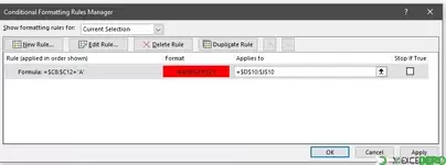

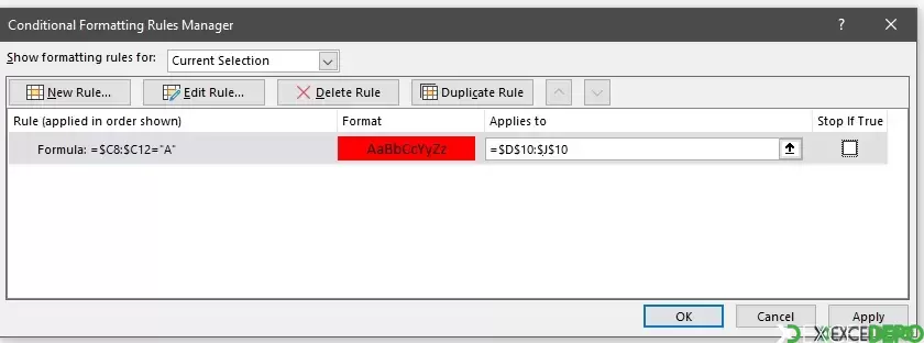

Normalde ilk mailimde paylaşmış olduğum dosyada $C8:$C12="A" olarak uyguladığım formül boş bir çalışma kitabında doğru sonucu veriyor. Ancak benim dosyamda çalışmıyor. Neyin yanlış olduğunu anlayamadım açıkçası
