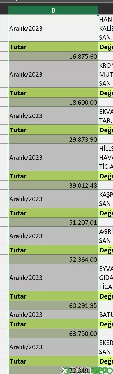

bunları yaptım 52 binlira olanı bu şekilde çeviriyor
524.111.999.999.999,00

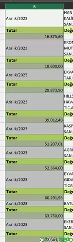

Sizin dosyanızda dediğiniz işlemleri yaparak aldığım sonuç:
