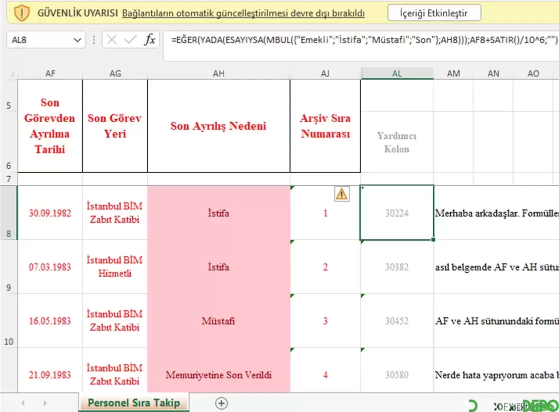

Yani
Resimde görüleceği üzere,
AL kolonu yardımcı kolon olacaktır. İstenilirse GİZLENEBİLİR. AL4 hücresine
formülünü yazın... Aşağıya doğru gerektiği kadar (ya da 9999 satıra kadar) kopyalayın. AJ4 hücresine de
formülünü yazın. Gerektiği kadar kopyalayın.
Ekleme : Saat 19:45
İnat ettim ve formülün çalışıp çalışmayacağını görmek istedim...
"Nerede Hata Yapıyorum" sorusuna cevap olarak, Formülünüzdeki Referans aralıklarına dikkat edin.. Bazı hatalar var. Örneğin Kaçıncı dan hemen sonra gelen D4 gibi ve 8. satırdan başlamasına rağmen siz 4. satırdan başlatmışsınız gibi....
Formüldeki F4:F9999 aralığını da F8 : F3000 gibi 3000. satıra kadar aldım. Bir EĞERHATA fazla yazmışım onu da kaldırdım
Formülü yazdım. 1200 satıra kadar kopyaladım... Ve 7 - 8 dakika kadar bekleyince (benim PC yaşlı ve eski) formül çalışarak sonuçları üretti.
