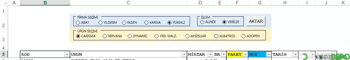

Bilgisayar başında değilim.
Vakti uygun olan başka bir arkadaşımız ilgilenecektir ama aklımda kaldığı kadarıyla, belgenizle ilgili fikrim şöyle:
Belgenizdeki asıl listenin olduğu sayfanın üst tarafına, GELİŞTİRİCİ >> EKLE >> FORM DENETİMLERİ bölümünden, üzerinde XYZ yazan nesneden 3 adet ekleyin.
Bunlardan ;
-- birinin içine sayfanızın üst ortasında yatay sıralanmış marka isimlerinin herbiri için birer tane Option Button ekleyin(marka adeti kadar)
-- ikincinin içine firma isimleri için yine Option buttonlar ekleyin (firma adeti kadar)
-- sonuncunun içine ise 2 adet (gelen-giden için) option button ekleyin.
Aktarma işlemi için de 1 adet düğme yeterlidir.
İşaretlenen seçeneklere göre aktarma yapılması daha anlamlı olur gibi geliyor bana.
üst ortada yazan markaları (carisma...) sadece onunla ilgili başlayan satırlar için kullanıyorum. Yani onlar için bi işlem yapmayacağız kendim makro kaydet ile hallettim. Bizim yapmamız gereken işlem sadece sayfanın üst yanlarındaki kırmızı ve yeşil butonları ilgili kod ile aktifleştirmek. Dosyanın son halini ekliyorum Yardımlarınızı bekliyorum .

Daha evvel bilgisayar başında değilken tarif ettiğim şey ekran görüntüsündeki gibi bir şey idi (fikir versin).
Bence böyle bir yapı daha kullanışlı olur.
-- Alttaki malzeme çeşidine ait seçenek işaretlendiğinde ilgili satıra gidilebilir.
-- Üstteki seçeneklerden yapılan işaretlemeye göre de aktarma yapılabilir.

Sayın @mc_exrem .
Belgeyi deneyiniz.
İşlemler için FORM DENETİMLERİ bölümündeki SEÇENEK DÜĞMELERİ kullanıldı.
Belgede kullanılan kodlar aşağıda gösterilmiştir.
-- İlk kod STOK sayfasında, F veya G sütununa veri yazıldığında H sütununa günün tarihine yazar.
-- İkinci kod, STOK sayfasında, seçilen MARKA ile ilgili, kodda belirtilen hücreye gidilmesini sağlar.
-- Üçüncü kod, FİRMA sayfalarına eklenen SOLA OK nesnelerine tıklandığında STOK sayfasına dönmeyi sağlar.
-- Dördüncü kod, ilgili satış/alış bilgilerini, üstteki alanda seçilen firma adına ait sayfada,
seçilen işlem türüne göre (ALIŞ/SATIŞ) ilgili sütunlara verileri aktarır.

Sayın @mc_exrem .
Belgeyi deneyiniz.
NOT: Fiyat bilgisinin, firma sayfalarından alınarak miktarla çarpılması anlamlı gelmediğinden TUTAR bilgisi koda dahil edilmedi.
STOK sayfasına fiyat bilgisi için yeni bir sütun eklenip örnek belge yenilenirse (benim eklediğim belge üzerinden ilerlemek koşuluyla) TUTAR ile ilgili bilgiye ait kod eklemesi yapılabilir.
