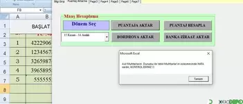

İyi akşamlar hocam. Ekli dosyamda daha önce belirttiğiniz. Yolları denedim olmadı.
Hocam sorunu şöyle açıklıyayım.
- Şu an eklediğim dosya Puantaj aktar butonuna bastığımda sorunsuz çalışıyor.
- Sorun başlama yeri buradan başlıyor.
1- Yeni bir kayıt yaptığımda
2-Kayıtlı veriyi güncellediğimde
Bunları yaptığımda Hücre kenarlarında yeşil renk beliriyor. Hata işareti çıkıyor.(resim 1)
Puantaj aktara bastığımda (resim 2 deki) hatayı veriyor,
Çalışan dosya ektedir. Bu dosya çalışıyor. Yalnız kaydet butonuna tıkladığımda sorun oluşuyor. Hatanın buradan kaynaklandığını düşünüyorum. Yardımlarınızı bekliyorum.

Hayırlı günler Ömer hocam. Derdimi bir türlü anlatamıyorum.
Hocam dosya şu an çalışır vaziyette. Deneme imkanınız varsa
-Puantaj aktar butonuna tıkladığınızda Bilgi sayfasındaki bilgiler puantaja aktarılıyor.
-Bilgi sayfasında userformu açmadan bir değişiklik yaptığımda yine bilgiler aktarılıyor.
Sorun burada
-Userformu açtığımda herhangi bir değişiklik yaptığımda ve kaydettikten sonra sorun çıkıyor ve aktarma yapmıyor.
