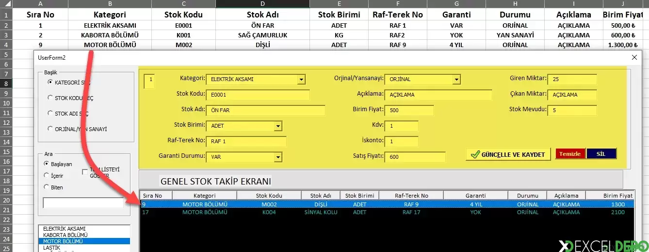

ömer hocam ilk açınca tüm listeyi göstermeden listboxdan birini seçip listviewden silince normal siliyor yeniliyor sonra yine listbokdan başka bölüm seçip listviewden yine seçince mesala 3noluya tıklıyorum ama 2 nolu olan çıkıyor texxtboxlara

hocam sorun şuan sanırım silme düzeldi o tamam ama ilk açın ve tüm listeye basmayın soldaki listboxdan birine tıklatın ve listviewe gelen veriler diyelim 13 10 12 ve geldi ve 13 e çift tıklayınca textboxlara 13 değilde 1 çıkıyor 1. satırın bilgileri geliyor

Hatanın temeli Listview_dblClick olayında, üstteki nesnelere (aslında kritik olan A sütunu değerini gösteren Textbox'a)
Listview in ListIndex değeri yazdırılması (tüm liste görünmeyince bu index değeri sayfadaki satır numarası olmuyor doğal olarak).
Doğrusu ise satır numarasının yazılmasını sağlayacak şey ListIndex değeri değil, seçilen satırın ilk sütunundaki değer.
Öteki nesnelere de aynı mantıkla aktarma olması lazımdı onu da düzelttim.
Yeni halini kontrol edin (ben birkaç satır sildim, kategori bilgilerinin bazılarını sayfadan değiştirin ki liste oluşsun.
ListView'de tıklanan verinin satır bilgisi ile textbox vs nesnelere yansıdığı bilgiler tutarlı değil.
Bu da silme işleminde gelen kod bilgisi...
Sıra No 9 olmasına rağmen TextBox9 da olan 1 numarayı siliyor.
Bu da üst resimdeki 2. satırdaki veri demek..
Ama "bu olması gereken" deniyorsa, evet "silme işleminde hata var" yorumum hatalı demektir.
Bahadır hocam evet haklısınız ona hiç dikkat etmedim nasıl düzeltebiliriz onu
