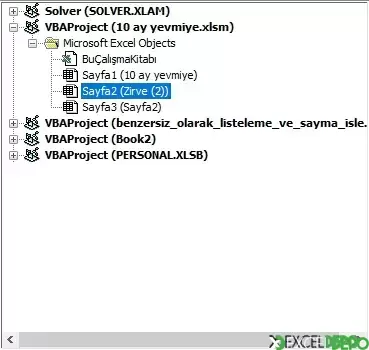

Aynı kodu yeni eklediğiniz sayfanın VB ekranına da yapıştırmanız gerekir.
Alt + F11 ile Visual Basic penceresini açın ve üstte ok ile işaretlediğim alanda yeni sayfanın ismine çift tıklayın.
Ekranın sağ tarafındaki kod alanına, @Ömer BARAN hocamın verdiği kodu yapıştırın.

-- Verilen kod, sayfa olaylarından Worksheet_BeforeDoubleClick kodu olduğundan, alt taraftan işlem yapılacak sayfanın adına sağ tıklayıp KOD GÖRÜNTÜLEyi seçtiğinizde karşınıza gelecek ekranda sağ tarafa yapıştırılmalıdır.
