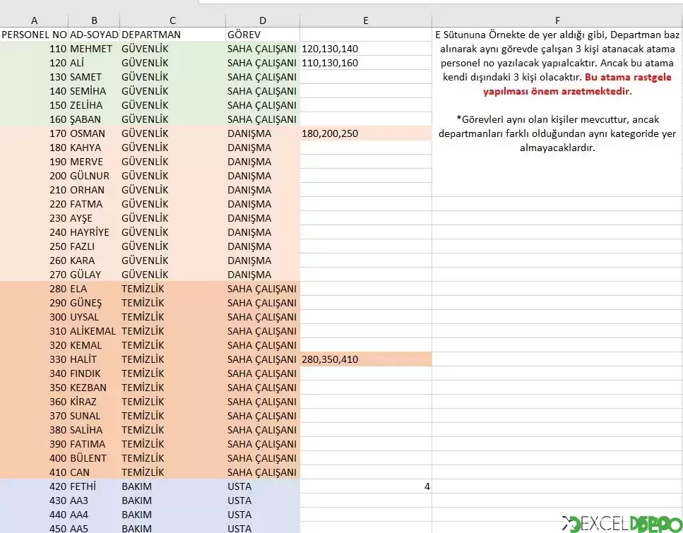

Örnek dosyada belirtildiği üzere,
Departman bazında, görev alanına göre kişilere rastgele 3 atama yapılacaktır. A sütununda yer alan "personel no" alanı kullanılacaktır.
Aynı departmanda farklı görev alan personeller mevcuttur. Ayrıca, görevi aynı olup departmanı farklı olan personellerde mevcuttur. bu ayrımı yapmak adına renklendirme yapılmıştır.
Örnekte belirtiği gibi, virgül ile ayırılarak yazılması yönünde ricam olacaktır.

Merhaba, Dönüşünüz için teşekkürler öncelikle. Kusura bakmayın süreci iyi anlatamadığım için.
Örnekleme ile anlatacağım,
Güvenlik Departmanında çalışan saha çalışanı 110 personel no'lu Mehmet'e aynı departmanda ve görevde çalışan 3 personel ataması yapılmıştır. atamalar personel no sütununda ye alan personel numarası ile yapılmıştır.
Bu atamalar yapılırken rastgele bir süreç yürütülmüştür.
İlgili süreci formüle dökülmesi yönünde desteklerinizi bekliyoruz.

Teşekkürler dönüş için,
Güvenlik-Danışmada da çalışanlar
Bu çalışan grubundan rastgele 3 kişi 170 personel nolu Osman bey'e atanacak. (180,220, 270)
Sonra rastgele 3 kişi 180 no'lu Kahya beye atacak gibi düşünebilirsiniz.(250,240,190)
Parantez içerisindeki örnekler gibi.

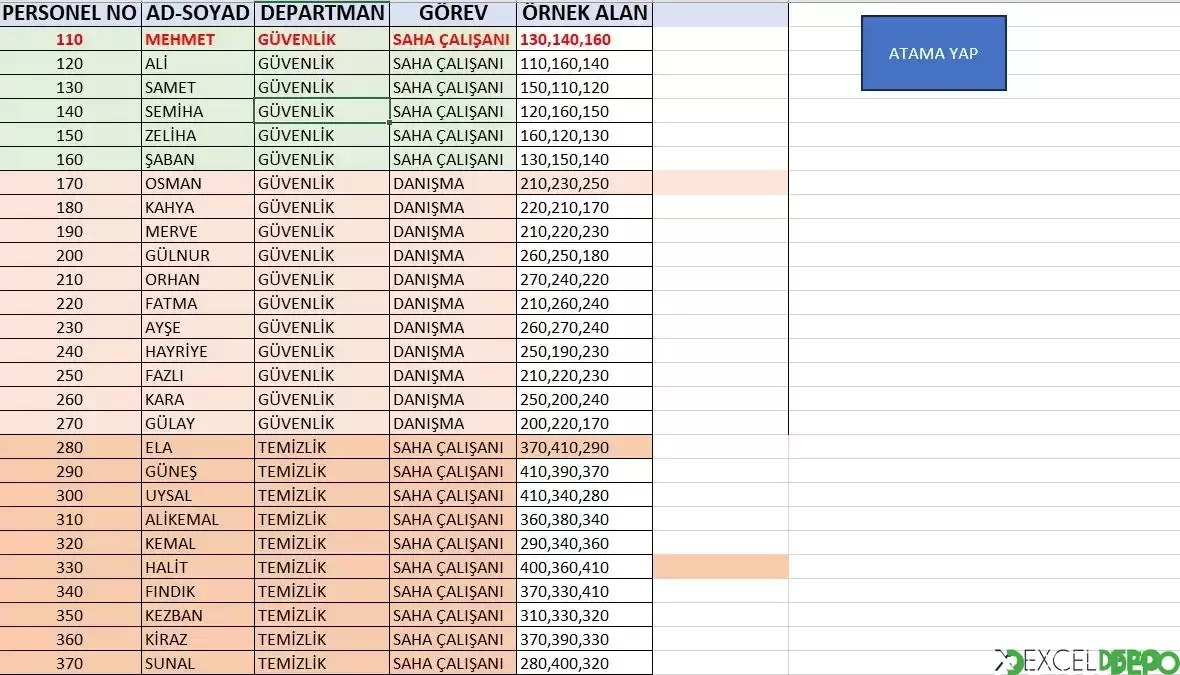

Önce E sütununu temizleyip, kodları boş bir module yapıştırıp çalıştırır mısınız?
Çok teşekkür ederim değerli çalışmalarınız için. Ancak her grup içerinden bir kişiye atama yapılıyor? Ben örnek olsun diye her grupdan birer örnek yapmıştım. Her personele atama yapılacak. Örnek olarak bir görsel yükledim.
