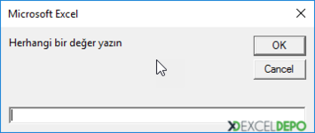

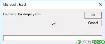

2. InputBox kutusunu göstermek için aşağıdaki kod satırını ekleyin.
Değer = InputBox("Herhangi bir değer yazın")

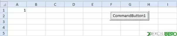

3. Değer olarak tanımladığımız değişkeni, A1 hücresine yazdıralım.
Range("A1").Value = Değer
Kullanıcı kutucuğa 5 yazarsa, ortaya çıkacak sonuç şu şekilde olacaktır:

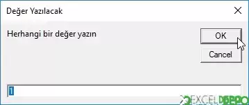

4. InputBox fonksiyonunu 2 ayrı argümana daha sahiptir. Bunlardan ilki başlık satırı, ikincisi ise varsayılan olarak kutucuğa yazdırmak istediğiniz değerdir.
Değer = InputBox("Herhangi bir değer yazın", "Değer Yazılacak", 1)
OK butonuna tıkladığınızda ortaya çıkacak sonuç:
