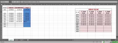

Dosyaya çok yoğunlaşamadım ama üstteki kodu bir dener misiniz?
Kullanımı resimdeki gibidir:
Sonucun doğruluğunu teyit ederseniz sevinirim keza ben bu saatte toparlayamadım :(
(29 satır)
Bu şekilde olması gerek. Üstteki kod hatalı, bunu deneyiniz.
Kullanımı üst resimdeki gibidir.

Ben biraz üzerinde duramadım, ama maden destek kısmına girdik, son kodu aşağıdaki gibi revize edeyim.
Kod daha optimize edilir muhtemelen, yöntem gereksiz uzun ama dosyadaki dizilime göre aşağıdaki gibi güncel halidir:
(32 satır)
Kullanımı:
Aşağıdaki sayfadan, kontrol de yapılabilir;
-- iki satırda da aynı yılı seçip,
-- birinci satıra bu ay + önceki aydan devir matrahını,
-- ikinci satıra sadece önceki aydan devir matrahını yazıp,
-- iki hesaplama arasındaki farkı bulmanız yeterli olacaktır.
