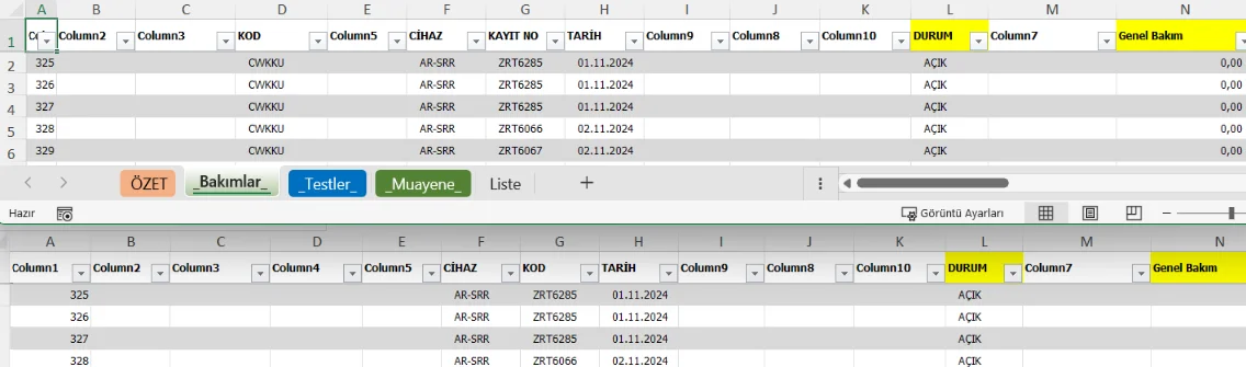

Pek anlayamadım.
Görselde üstteki görüntü son ilettiğiniz belgedeki başlıklar,
alttaki ise benim son ilettiğim belgedeki başlıklar.
Birinde KOD sütunu 4'üncü sütun, diğerinde kod sütunu KOD sütunu 7'nci sütun.
KOD sütununa yönelik ilave koşul eklemek mesele değil tabi ama tablo yapısı değişmiş oluyor.

GÖRSEL'den söz ettim ama eklememişim.
Üstteki, sizin son gönderdiğiniz belge sütun başlıkları, alttaki benim ilettiğim belge sütun başlıkları.
