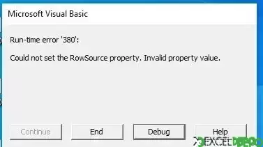

Ben excel dosyasını gizlediğimde userform olarak programı kullanıyorum fakat 1 tıklamada çalışıyorsa program 2. ve diğer tıklamalarda sürekli
Run-time error '380':
Could not set the RowSource property. Invalid property value.
hatası çıkıyor
debug diyorum
UfYakitDuzelt.Show diye üzerinde sarı ikazlı hatayı gösteriyor ama asıl hata sizlerinde bildiği gibi hata dediği yerler

Dediğim gibi excel sayfası gizlendiğinde bu kodları hata olarak görüyor bunun çözümü varmı

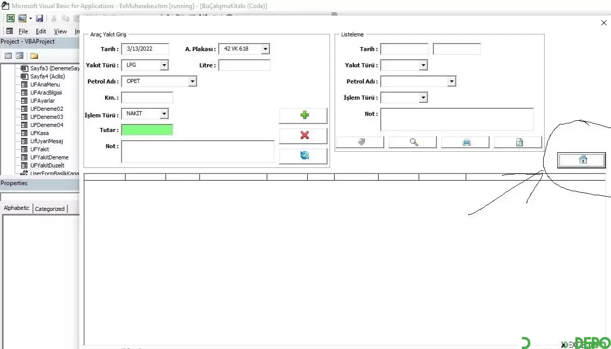

Saygıdeğer Burhan hocam Ev butonu çalışmıyor acaba müsaitseniz bi daha bakabilirmisiniz ana menü tuşu çalışmayınca X tuşundan çıkmaya çalışıyorum bu seferde program donuyor

@aeak99 merhaba,
Genel olarak kodlarınız dosyanız revize edilmesi gerekiyor . Kodlarınızda işlem sırası yanlışlığı var bu sebebten dosyanız kilitleniyor . Açmış olduğunuz konu başlığı ile ilgili combobox sorunu gönderdiğim dosyada çözüldü bu verilen hata başka sebebten kaynaklanıyor . Dosyanıza yarın müsait olduğumda tekrardan bakacağım.
