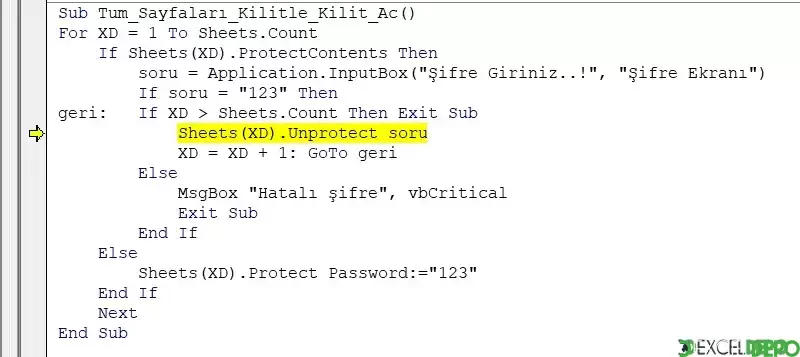

Kullandığım aşağıdaki KOD'u;
Sub Kilit ( )
For a = 1 To Sheets.Count
Sheets(a).Unprotect Password:="123" = True
Next
End Sub
Sayfa Gizleme / (Şifre şartı ile) Gösterme KOD'lamanız mantığında, ŞİFRE isteyecek şekilde çalışmasını sağlayacak bir KOD için yardımlarınızı rica edebilir miyim ?
Selamlar.
@ERMAN.SAYINALP
Şu kodu kullanın.
CSHARP:
(17 satır)
Sn. BARAN
Zahmetinize teşekkür ederim, lakin bir kısım sorun oluştu. Şöyle ki;
* Tetikleme için BUTON oluştursam da, Ctrl+Shift+(Harf) Kısayol oluştursam da 1 kez Sayfaları Kilitliyor, 1 kez de açıyor. Sondan 1 önceki sayfada işlemini tamamlıyor.
* Diğer sayfalardaki diğer işlemler için oluşturulmuş MAKRO'ları kullanmışsam eğer, dönüp Kilitleme işlemi için atadığım Buton yada Kısayol artık hata veriyor.
Bu komutu ÇİFT amaçlı (kilitle/kilt aç) yerine, sadece KİLİT AÇ için Revize etsek daha iyi olur sanırım. Zira, tüm sayfaları Kilitlemek için
Sub Kilit ( )
Sheets(a).Pprotect Password:="123" = True
Next
End Sub
kullanıyorum.
Selamlar.
