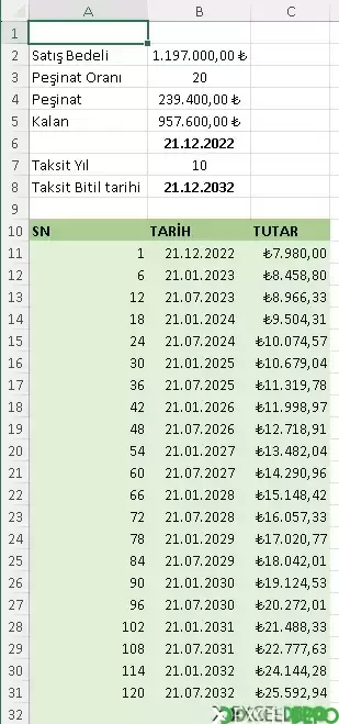

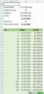

Açıklamalarına çok odaklanmadım. sadece belgenizdeki formülleri TEK FORMÜL haline getirdim.
Sayfanızın şeklini verdiğim ekran görüntüsündeki şekilde ayarlamışsanız,
A11 hücresine aşağıdaki formülü uygulayıp sağa ve aşağı doğru kopyalayın.
Son olarak da sütunları SAYI/TARİH/FİNANSAL olarak ayarlarsınız.

Bir de şunu deneyin.
Formülü A11 hücresine uygulayıp sağa ve aşağı doğru kopyalayın, sonra da hücre biçimlerine SAYI/TARİH/FİNANSAL olarak ayarlayın.
Formülde B3'teki peşinat oranı ve B7'deki taksit yıl sayısı hücrelerinde doğru (olması gereken) değerlerin hazır olduğunu düşündüm.
