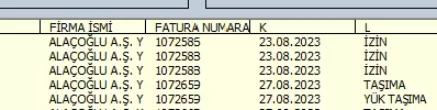

Kodları tekrar denedim söylemiş olduğunuz gibi çalışıyor ancak bazı sütunlarda genişleme olmuyor. Açıkcası sebebini anlayamadım. Mesela firma ismi aşağıdaki gibi sığmıyor. Yani yani başlıklar yada içerik sığmıyor.

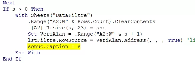

Birde bazen aşağıdaki gibi hata veriyor. Bu hatayı nasıl düzeltebilirim ?
Saygılarımı sunarım.

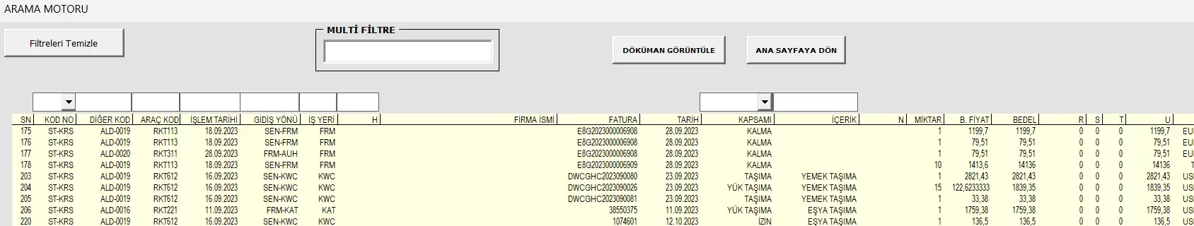

Demek istediğim aşağıdaki görseldeki gibi (filtre için kullanılan textbox/combobox hangisi ise o nesneyi o sütuna göre konumlandırma) idi.
Hatta bana kalsa Listboxun üstüne listbox sütun genişliklerine göre her sütun için
birer tane LABEL ekleyip, bu label nesnelerine başlıkları yazardım ve Listboxta da başlıkları göstermezdim.
