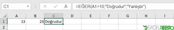

1. Örneğin, boş bir çalışma kitabımızın C1 hücresini seçip ve aşağıda resimdeki formülü yazın.
Bu örneğimizde, A1 hücresinde yer alan 13 rakamı 10'dan büyük olduğu için DOĞRU sonucunu döndürdü ve tanımladığımız "Doğrudur" metni yazıldı.

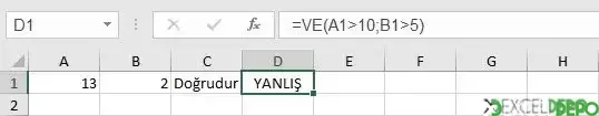

1. Örneğin, üst resimdeki gibi bir sayfada, D1 hücresine aşağıdaki formülü yazın.
VE formülünde belirttiğimiz şartlardan bir tanesi doğru diğer yanlış olduğu için sonucu YANLIŞ olarak döndüdü. Eğer iki şartta doğru olsa sonuç DOĞRU olarak dönecekti.

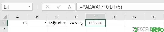

1. Örneğin, üst resimdeki gibi bir sayfada, E1 hücresine aşağıdaki formülü yazın.
YADA formülündeki şartlardan bir tanesi doğru olduğu için sonuç DOĞRU olarak döndürüldü.
