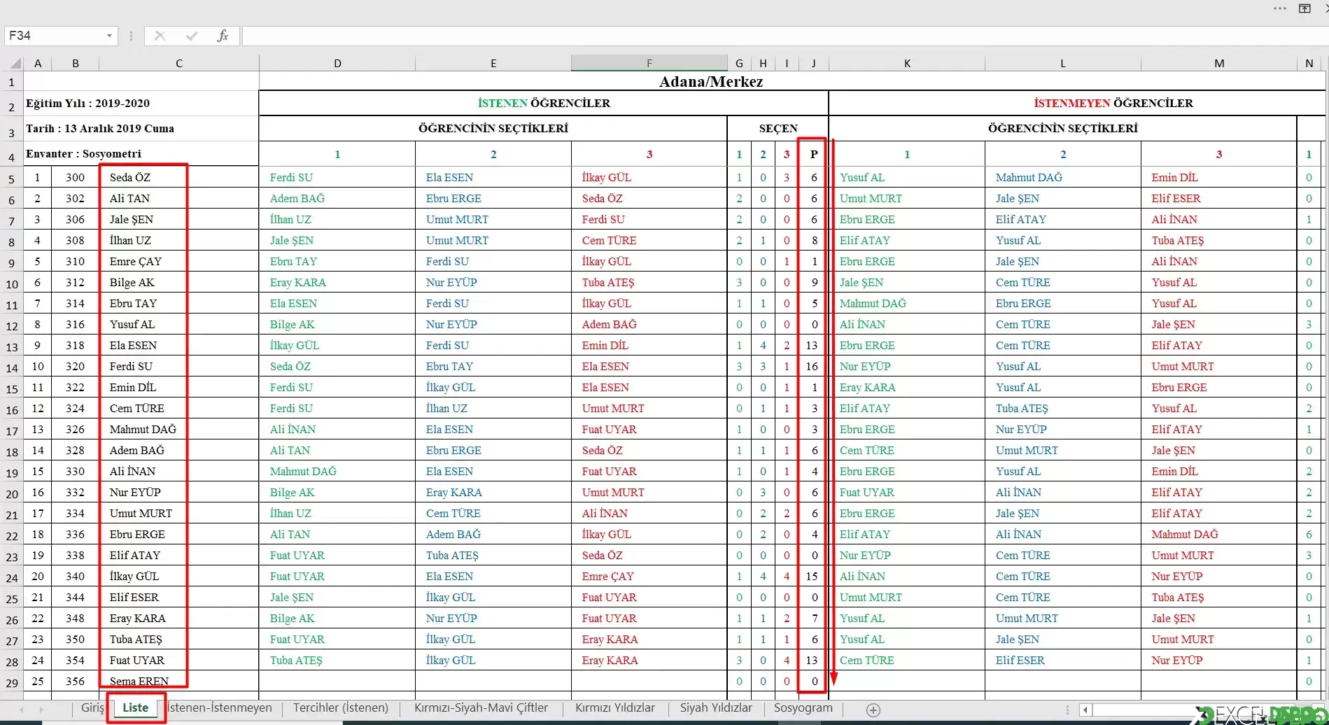

Sosyometri uygulamasıyla ilgili bir excel dosyamızın istatistiklerini raporlaştırma konusunda @Ömer BARAN Bey'in büyük katkısı ile sonuna geldik sayılır. Kendisine buradan şükranlarımı sunuyor ve son işlem için örnek görsel ve dosya ile açıklamaya çalışacağım.
Önceden bu işlemi Sosyometri Uygulaması İle Sosyogram Oluşturma başlığında konuşmuştuk. Bu şekilde interaktif bir şey yapmak için verilen çabayı karşılamayacağı sonucuna vardık. Şimdi sadece ok ve isimlerin yer aldığı metin kutularını alt alta sıralamak işimizi yeterince görecektir.
Örnek dosyada
Liste!$J$5:$J$34 öğrencilerin puanları ve Liste!$C$5:$C$34 de ise isimleri mevcut
ya da aynı listenin azdan çoka doğru
İstenen-İstenmeyen!$D$7:$D$36 çoktan aza doğru öğrencilerin puanları ve İstenen-İstenmeyen!$C$7:$C$36 de ise isimleri mevcut
Bu iki bilgiden birisi ile
sosyogram isimli sayfada
makro kaydederek elde ettiğim bir boş metin kutusu var.
Bu makroyu öğrenci sayısı kadar döngü içine alarak içinde isimlerin yer aldığı ve sağ tarafına sırasıyla üstten yeşim mavi ve kırmızı okların sağ noktasına eklenmiş halde döndürerek alt alta oluşturmak istiyorum
sonrasında bu okları öğretmen listedeki öğrencinin seçimlerine göre diğer isimlere ekleyecek ve isimleri sürükle bırak ile konumlandıracak....
Bilgi ve motivasyonumla en kolay böyle yapılacağı düşüncesine vardır.
Göremediğim bilemediğim başka daha kolay yollarıda vardır ve olabilir.
Bu şekilde ya da bu işleme uyacak başka bir yapıda katkılarınızı rica ediyorum.
