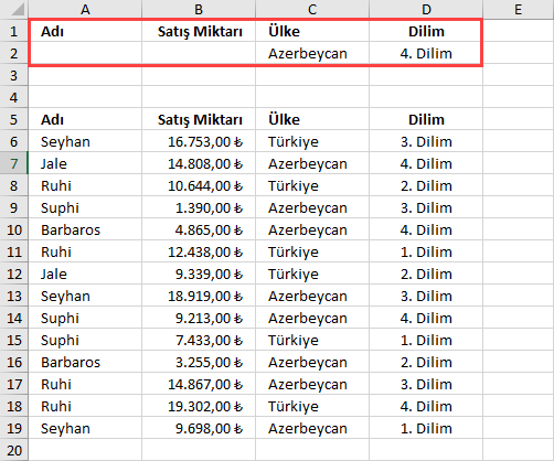

Gelişmiş Filtreleme yapmak için, verilere ilave olarak ölçütlerede ihtiyaç vardır. Bunun için, verilerinizin olduğu başlıkların aynısını bir de ölçütler için kullanın. (Aşağı resimdeki kırmızı alan) Ölçüt olarak belirlediğiniz alan ile verilerinizin olduğu alanda en az bir boşluk bıraktığınıza emin olun.
Ve Kriteri
Resimdeki gibi bir tablomuz olsun.
Ülke olarak Azerbeycan ve Dilim olarak 4. Dilim'de yapılmış satışları listeleyelim. Bunun için şu adımları uygulayın:
1. Üst kısımda (kırmızı kare içine alınmış alan) ölçüt kullanımı için kriterlerinizi belirleyin.
2. Verilerinizin olduğu yerdeki herhangi bir hücreye tıklayın.
3. Veri sekmesinde, Sırala ve Filtre Uygula grubunda, Gelişmiş'i tıklatın.
4. Ölçüt aralığı kutusuna tıklayın ve A1:D2 aralığını seçin.
5. Tamam'a tıklayın.

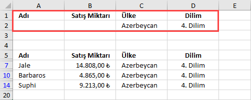

Eylem kısmında belirtilen Listeye yerinde filtre uygula ya da Başka bir yere kopyala seçenekleri ile yalnızca benzersiz kayıtlar seçeneklerine dikkat edin. Biz bu örnekte Listeye yerinde filtre uygula kısmını seçtik. Başka bir yere kopyala seçsek, bunu içinde üstte pasif olarak görünen Hedef kısmı aktif olacak ve o kısma seçtiğimiz alana filtrelenecek veriler kopyalanacaktı. Benzersiz kayıtlar ise aynı kriterleri içeren birden fazla veri varsa onları tek bir kez listelemek için kullanılır. Başka bir yazımızda üzerinde duracağız.
Sonuç:
Bu işlemin aynısını sadece Filtreleme ile de yapabilirdiniz ama tek tek seçim yapmanız gerekirdi.

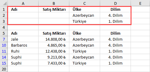

Şimdi, Azerbeycan'da 4. Dilimde yapılmış satışları ya da Türkiye'de 1. Dilim'de yapılmış satışları listelemek için aşağıdaki adımları uygulayın.
6. Çalışma sayfamızda belirediğimiz ölçüt aralığı kısmını aşağıdaki gibi revize edin.
7. Veri sekmesinde, Sırala ve Filtre Uygula grubundaki Gelişmiş'i tıklayın ve Ölçüt aralığını A1: D3 olacak şekilde ayarlayın.
8. Tamam'a tıklayın.
Sonuç:

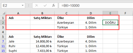

Azerbeycan'da 4. Dilimde 10.000-TL'den büyük ya da Türkiye'de 1. Dilimde yapılmış satışları listelemek için aşağıdaki adımları uygulayın.
9. E2 hücresine kriter olarak =B6>10000 formüülünü yazın.
10. Veri sekmesinde, Sıralama ve Filtre Uygula grubunda, Gelişmiş'i tıklatın ve Ölçüt aralığı'nı A1:E3 olacak şekilde ayarlayın.
11. Tamam'a tıklayın.
Sonuç:
Ve Kriteri
Sonuç:
Sonuç:
