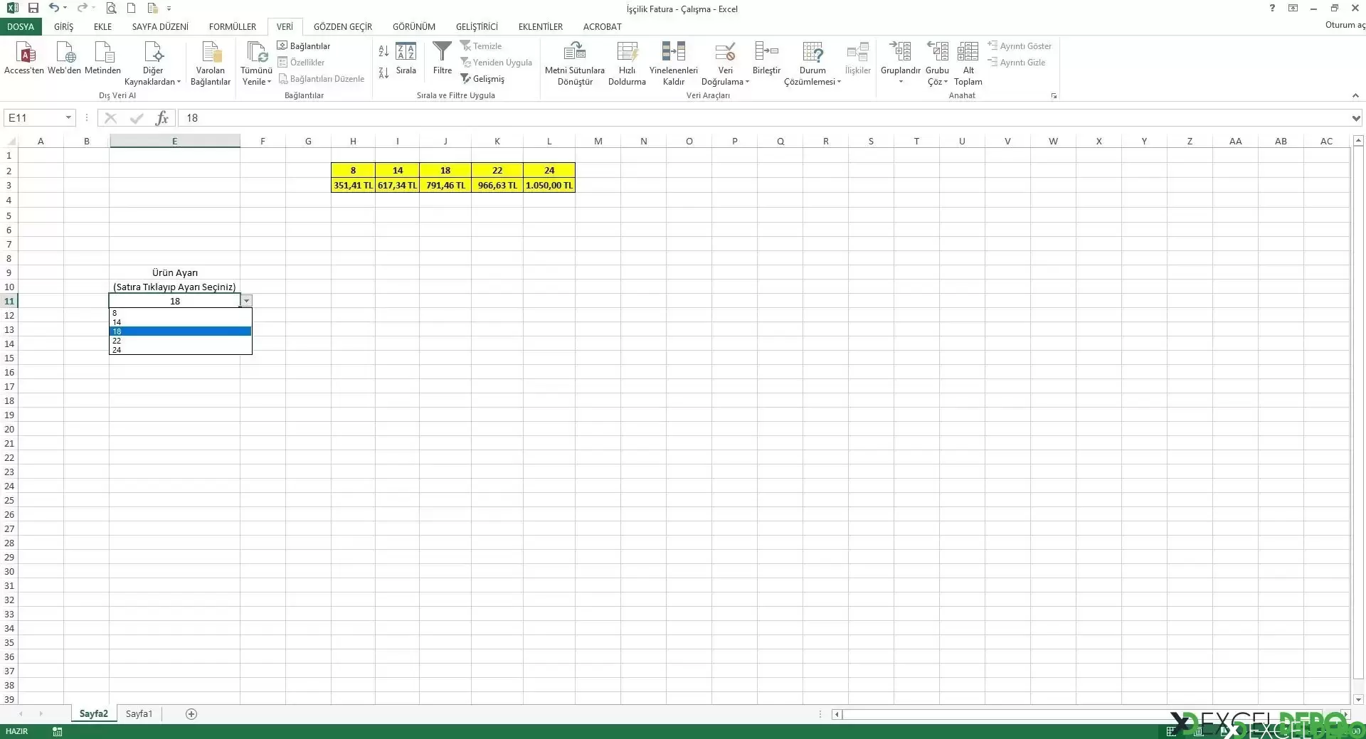

Eklediğim görüntüden izah etmem daha kolay sanırım.
F11 hücresine, E11 hücresinden seçtiğim rakamın çarpımını nasıl sağlarım acaba?
Yani;
E11 hücresinde 8'i seçtiğimde H3 hücresiyle, yine E11'de 24'ü seçtiğimde L3 hücresiyle çarpımını nasıl yaparım?

Eğer üst taraftaki değerleriniz ile Açılan Liste'deki değerleriniz hep örtüşüyorsa, aşağıdaki formül işinizi görecektir:
[REPLY]=$E$11*YATAYARA($E$11;$H$2:$L$3;2;0)[/REPLY]
Buradaki abilerimiz varken "üstadlık" kısmı bana çok ama çok büyük gelir. Şunu kast etmiştim. Diyelim ki açılan listede 9 olacak. O zaman sonuç ne gelmeli? Çünkü üstteki 2. satırda bulunan tam sayılarda 9 yok malumunuz üzere.
Estağfirullah. Birinden bir şey öğreniyorsak, öğreten o işin yaşa bakmaksızın üstadıdır. Ben böyle düşünüyorum en azından. Oraya farklı rakam girişinde hata uyarısı koyarım ki zaten listede olmayan bir rakamı seçemeyecek.

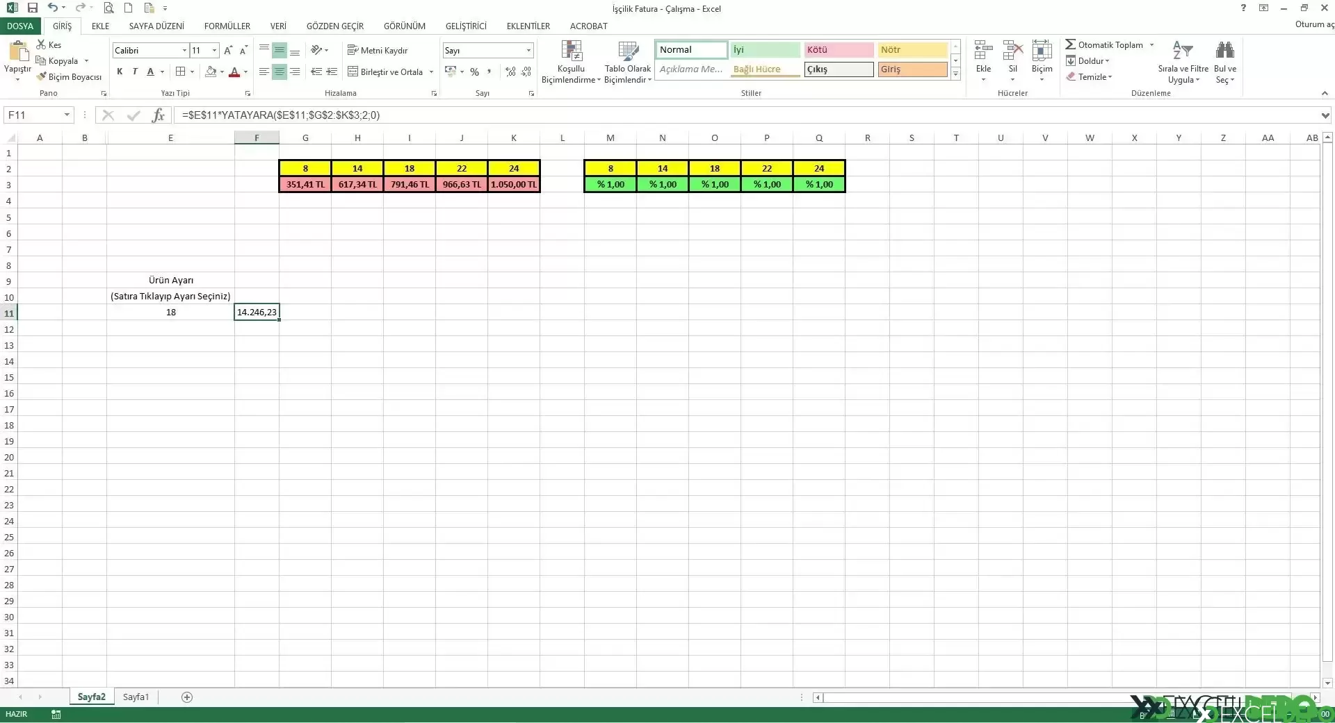

Peki,
G11 hücresine M3 ve Q3 hücrelerinin yüzdesini nasıl çıkartırız acaba?
Ama yine, E11 için formülünü gönderdiğin mantıkla aynı olacak. Yani hangi rakamı seçersem onun yüzdesini hesaplayacak.
Tekrar teşekkürler.
