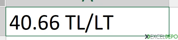

Ekteki dosyada metinsel olarak yazılmış ifadeleri sayı formatına nasıl çevirebilirim? Örnek olarak 40.66 TL/LT metinsel ifadesini 40,66 olarak sayı formatına çevirmek istiyorum..Benzer şekilde tüm sütunu metinden sayı formatına çevirmek istiyorum.
Teşekkürler.

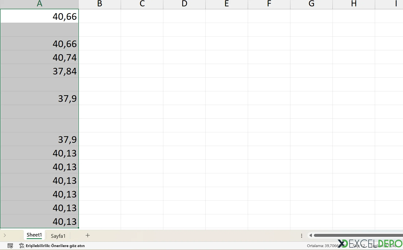

Videoda tam anlaşılmıyor olabilir. sayı ile metin arasında BOŞLUK var. BUL / DEĞİŞTİR yaparken TL/LT nin önünde bir boşluk var. O boşluğu da BUL seçeneğinde kullanacaksınız.
bu da son gönderdiğiniz dosyada belirttiğim şekilde işlem yapılınca gelen sonuç - sağ altta sayısa değer olduğunu görebilirsiniz.
