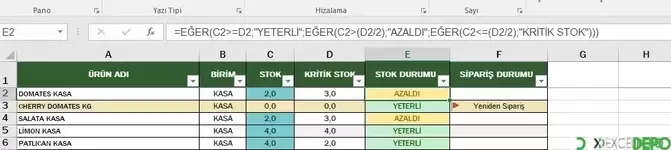

tabloda yapmak istediğim kısaca
- ürün kritik stoğunun üzerinde ise YETERLİ
- ürün kritik stoğunun altında ama krtik değerin yarısından fazla ise AZALDI
- ürün kritik değerinin yarısından daha az ise KRİTİK STOK OLARAK UYARI VERİYOR.
Buraya kadar sıkıntı yok tabla güzel çalışıyor. Ama bazı ürünler ihtiyaca binaen sipariş ediliyor. O yüzden onlarda kritik stok belirlemiyorum. Bu seferde stok ve kritik stok 0 olduğu halde stok durumu yeterli görünüyor ama sipariş durumuna yeniden sipariş uyarısı veriyor.
Benim istediğim kritik stok 0 olarak ayarladıysam yeniden sipariş uyarısı vermesin.
dosya linki
Şimdiden teşekkürler

F2 hücresindeki formülünüzü şu şekilde düzenleyip deneyiniz.

Öncelikle bu kadar hızlı yardımcı olduğunuz için çok teşekkürler.
Formulü denedim oldu.
Birşey daha rica etsem.
stok ve kritik stok 0 olduğunda durum yeterli yazıyor onda da farklı olarak "YOK" yazsa rengi de diğerlerinden farklı olsa mümkün mü yarcımcı olabilir misiniz.
Şimdiden teşekkürler.
E2'deki formülü aşağıdakiyle değiştirin.
Diğerleri renkli bu renksiz olduğu için ayırt ediliyor aslında. Renklendirmeye gerek var mı bilmiyorum.
İlla ki renklendireyim derseniz ekli dosyadaki gibi koşullu biçimlendirmeden yapabilirsiniz.
