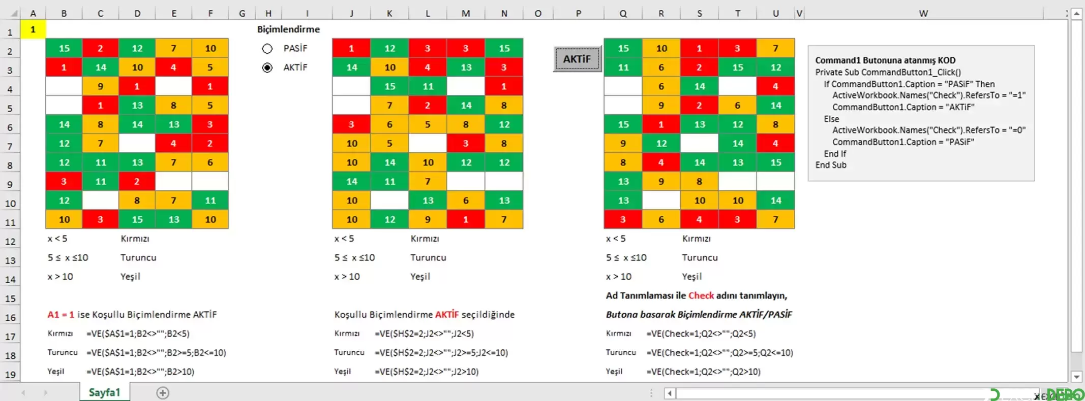

Örnek hazırlamıştım.
Ekleyeyim.
Sayın hocam ilerleyen saatlerde size örnek dosya hazırlayıp arz etmeye karar verdim. Çünkü çalışmanız gerçekten çok güzel olmuş.

1) Ortadaki örnekte Seçenek düğmelerini tıkladığımızda, H2 hücresi nasıl kendiliğinden 1 ve 2 oluyor?
2) Komut butonuyla yapılan sağdaki örnekte küçük bir ad tanımlaması var. Ad tanımlaması hiç kullanmadan makro kodlarla yapılabilir mi?
Selamlar,
1. sorunuza cevap olarak,
İlk seçenek düğmesini Geliştirici >>>Denetimler >>> Ekle ile açılan menüden Form denetimleri >>> Seçenek Düğmesi ile ekliyoruz.
Eklenen seçenek düğmesine sağ tık >>> Metni Düzenle ile Düğmenin yanında yazan Metini siliyoruz...
Tekrar sağ tık >>> Denetim Biçimlendir ile açılan menüde Hücre bağlantısı formül çubuğuna girip H2 hücresini seçiyoruz.. (Ya da direkt olarak($H$2 yazabilirsiniz.)
Anlamı şu : Seçenek düğmesini işaretlediğiniz zaman H2 hücresine Seçenek Düğmesi Numarasını yazar.
H2 hücresini seçin. Kopyala.... H3 hücresine Yapıştır....
Böylelikle H3 hücresinde de bir seçenek düğmesi oluştu. Numarası da Seçenek Düğmesi 2 den gelen 2 olmakta...
H3 deki seçenek düğmesinin de Hücre bağlantısı H2 dir. bu da şu demektir. H3 deki seçenek düğmesini işaretlersek, numarası olan 2 yi H2 hücresine yazar...
2. sorunuza cevap
Buradaki tüm olayların, ister A1 hücresine 1yazın, isterseniz seçimle h2 hücresine 1,2....vs yazın, isterseniz ad tanımlaması yapın 1 ya da başka birşey yazdırın.... Ya da bir formül sonucu 1 veya başka bir değer elde edin...
koşullu biçimlendirmede, ya hücreyi, ya tanımlanan adı ya da formül sonucu (örneğin =A5 + A21 + B45 + C84 = 1 gibi) elde edilen değeri Kriter olarak tanımladığınızda, biçimlendirme olacak ya da olmayacaktır.
Verilen örnekler de bu yöndedir.
Son örnek Ad Tanımlaması örneğidir.
Ad Tanımlaması olmasa da olur. Onun yerine herhangi bir hücreye varsayalım A15 hücresine AKTİF durumu için ABC yazdırırsınız... Pasif için A15 hücre içeriğini silersiniz (ya da başka bir şey yazdırırsınız) Biçimlendirmede de =VE(A15="ABC"; diğer koşullar) şeklinde formüle ederseniz Biçimlendirme çalışacaktır. Aksi halde, yani A15 hücresinde ABC dışında herhangi bir şey yazması durumunda biçimlendirme olmayacaktır...
