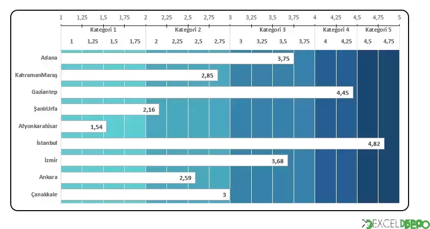

Grafikle ilgili resim şöyle.
Burada, yukarıdaki eksendeki değerler sabit. Yani toplamda daima 17 adet sütun (dilim) var. Tüm olaylar buna göre yapıldı.
Sizinki ile TEK Fark, Kategori değerleri ,sütun ortalarında yazmakta. Çizgi üzerinde yazmıyor yani. Çizgi üzerinde yazdırınca, birleşik etiket yazmakta zorluklar var. Daha farklı dummy seriler yaratıp, etiketleri ayrıca yazmakla uğraşmak gerekir.
** D3 hücresinden Kırmızı - Mavi - Yeşil - Turuncu ve siyah renklerinden birini açılır listeden seçiyorsunuz.
** Seçim sonucuna göre de, sayfanın sağ tarafındaki hesaplamalara...

ooo hocam bu geçişi nasıl yaptınız mükemmel olmuş. Varmı örneği ? Yada nasıl yapılabilir liği

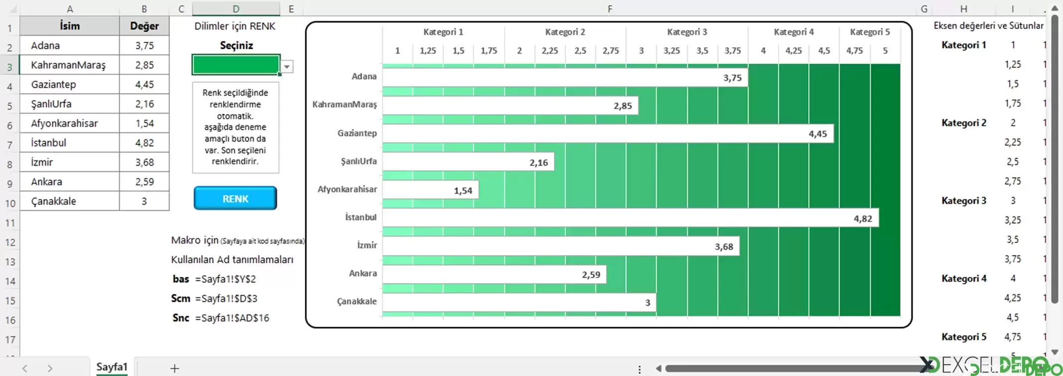

Sabah başladım grafiğe... Fırsat buldukça bir şeyler yaptım.
Öğleden sonra ise evdeyim... Renklendirme işini makro ile yaptım. Tek tek biçimlendirme yapmadım.
** Seçim sonucuna göre de, sayfanın sağ tarafındaki hesaplamalara göre RGB değerleri belirleniyor ve makro ile grafikte sütunlar renklendiriliyor.
İsterseniz, grafikte sütunları seçip, sağ tık >>> Veri serisini Biçimlendir >>> dolgu deyip gradyan dolgu da yapabilirsiniz. Ben düz dolgu kullandım.
Dosyayı incelersiniz.
Bu yapılan grafik değil. koşullu biçimlendirme.
Önceki mesajımda da belirtmiştim.
Hücrelerin içerisinde, kategori değerleri var. Sayılar hücrede görünmesin diye, sayı biçimi ;;; şeklinde.
Koşullu biçimlendirme ise resimdeki gibi... Dosya yok bende hemen hazırlayıp resim olarak eklemiştim.

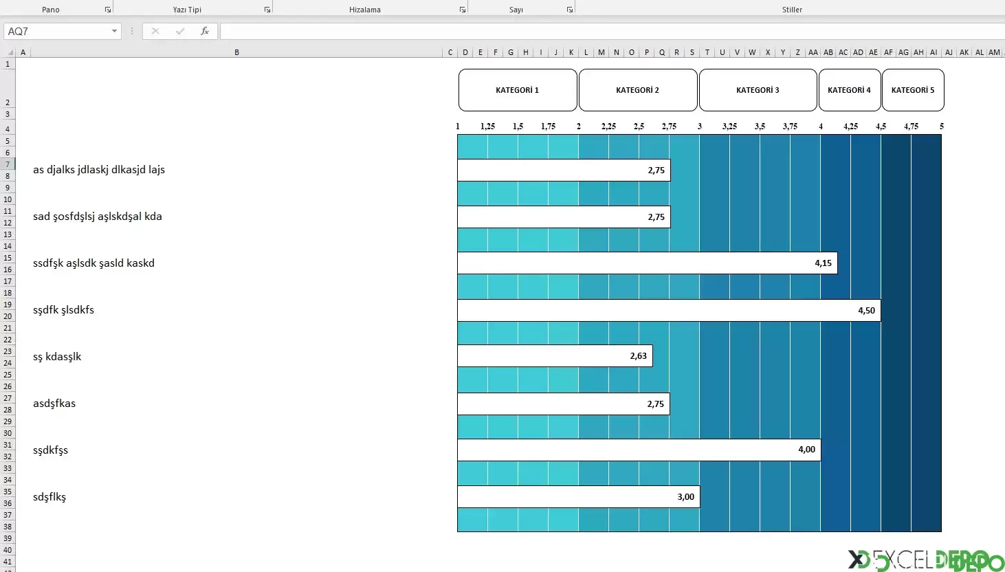

İkinci bir soru daha sormuş olayım. Aralıkları 1 , 1.25 gibi isimlendirmiş gibi oluyoruz . Ama aslında istediğim sayı doğrusu gibi olması.
Kenarlık çizgilerin üzerinde göstermek gerek. 1 ile 1.25 arası birinci dikey alan kutu olmalı. ( Grafik okumada yanlış anlamlar çıkmaması adına)

Biraz kurcaladım
İkincil eksen olarak yukarıya ekledim lakin bunun yerlerini nasıl değiştireceğim ve kategori altındaki değerleri nasıl yok edeceğim bulamadım.
Grafiği eklerken
Eksenle ilgili zorluğu özellikle yazmıştım.
Bar Grafikte SAYI eksenine METİN eklemesi yapılamıyor. Sütun grafiğinde ise onlar SAYI değil METİN. Bu şekilde olunca da yukarıda yazdığım problemler var.
XY dağılım grafiğinde her iki eksen de SAYI. Ama eksenleri ayarlamak problem orada da. Yani ayrı ayrı etiket açabilirsiniz. Ya da XY dağılım grafiği ile epeyce uğraşarak parça parça yapabilirsiniz.
Sonuçta, epey uğraşmak ve çok zaman ayırmak gerekecek.
Yanlış Yorumlama sizde de olmuş.
1 değeri hemen başlangıçta değil. 2. çizginin değeri 1.

Bu olaya gelince, burada da durum AYNI. Eksen Etiketlerindeki seçeneklerde, hücre ya da metin kutusundaki gibi sola ya da sağa yaslama olayı yok. Dediğim gibi her bir kutucuğu eksene ayrı yazdırmak ya da XY dağılım grafiğiyle farklı seriler yaratıp etiket vermek gerekecek. Yine tekrar ediyorum ama epeyce uğraşmak gerekecek.
