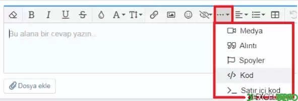

Önce bir hatırlatma:
Son mesajınızı ben düzenleyerek kod kısmını şekillendirdim.
Mesajlarınıza ekleyeceğiniz kod/formül için resimdeki kısmı kullanmanızda yarar var.
Resimin alınacağı yer ve resimin adı:
