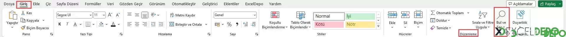

Excel'de bir metin veya sayı değiştirm ihtiyacınız varsa, yapmanız gereken DEĞİŞTİR özelliğini kullanmak olacaktır. Bu özelliğe, Şerit Menü -> Giriş -> bölümündeki Düzenleme sekmesinde bulunan Bul ve Seç menüsünden ulaşabilirsiniz.
Şerit Menü
Bul ve Seç simgesine tıkladıktan sonra, aşağı doğru açılan listeden Değiştir seçeneğine tıklanmalıdır.
