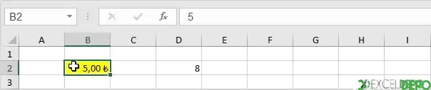

1. Aşağıdaki gibi bir tabloda B1 hücresini seçin.

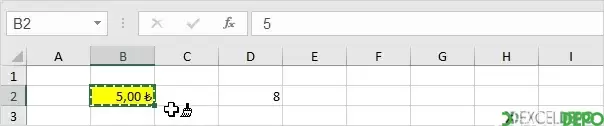

2. Giriş sekmesinde, Pano grubunda Biçim Boyacısı'nı tıklayın.
B2 hücresinin etrafında hareketli bir kesik kenarlık belirir ve fare işaretçisi bir artı ve bir boya fırçasına dönüşür.

Not: Biçim Boyacısı, Para Birimi formatını, arka plan rengini ve B2 hücresinin kenarlarını D2 hücresine uyguladı. Bu özellik bize çok fazla zaman kazandırır! Bu işlemi sadece D2 hücresi yerine belirli bir hücre aralığını seçerek uygulayabilirsiniz.
4. Aynı biçimlendirmeyi birden fazla hücreye uygulamak için Biçim Boyacısı düğmesine tıklayın.
Not: Biçim modundan çıkmak için Biçim Boyacısı düğmesine tekrar basın (veya Esc tuşuna basın).
