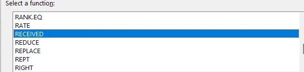

Rica ederim. Excel fonksiyonlarınızın listesinde REGEXTEST var mı? Boş bir hücrede, =REGEXTEST yazınca çıkıyor mu?
Ne yazık ki fonksiyonlarım arasında yok.
Sizin istediğiniz gibi olsun formül. İngilizce adlarını tekrarlamıyorum.
