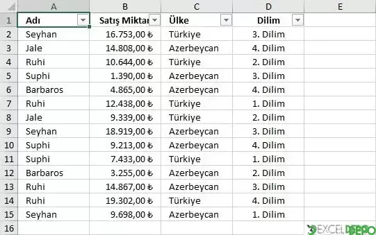

1. Aşağıdaki resimdeki gibi örnek bir tablonuz olduğunu düşünün. Bu tablodaki verilerin olduğu herhangi bir hücreye tıklayın.
2. Veri sekmesinde, Sırala ve Filtre Uygula grubunda, Filtre'yi tıklatın.
Varsayılan olarak 1. satırda yer alan dolu sütunlarda oklar görünecektir.

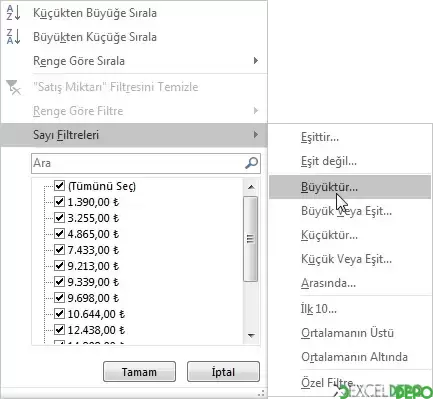

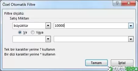

3. Satış Miktarı başlığının yanındaki oku tıklayın.
4. Sayı Filtreleri'ni tıklayın (Satış Miktarı başlığının altında yazan tüm değerler sayısal veriler içerdiğinden bu seçenek kullanılır) ve listeden Büyüktür'ü seçin.

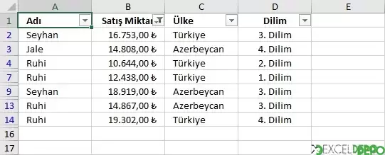

5. Açılan penceredeki kutucuğa 10.000 girin ve Tamam'a tıklayın.
Sonuç: Satış Miktarı 10.000 TL'den büyük rakamlar listelenir.
Not: Bu alanı kullanarak, büyük eşit, küçük eşit, eşit, arasında ilk10, ortalamalar ve özel filtre seçenekleri ile istediğiniz kriterleri kolayca listeleyebilirsiniz.

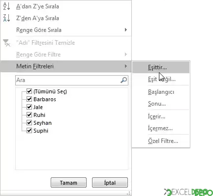

3. Adı başlığının yanındaki oku tıklayın.

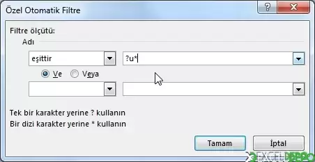

4. Metin Filtreleri'ni tıklatın (Adı başlığının altında yazan tüm değerler metin veriler içerdiğinden bu seçenek kullanılır) ve listeden Eşittir'i seçin.

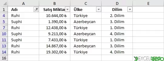

5. Açılan penceredeki kutucuğa ?u* girin ve Tamam'a tıklayın.
Not: Bir soru işareti (?) kullanımı, tam olarak bir karakterle eşleşmek demektiir. Yıldız işareti (*) bir dizi veya daha fazla karakterle eşleşmek...
Sonuç: Adının ikinci karakteri u'ya eşit olan kayıtlar listelenir.
