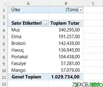

Aşağıda bir Özet Tablo görünmektedir. Bu Özet Tablo'nun nasıl oluşturulacağını bilmiyorsanız, öğrenmek için önce Özet Tablo Nedir Nasıl Kullanılır isimli makaleyi inceleyin.
Özet Tablo
Ürünleri Gruplandır​
Üstteki Özet Tablo'da yer alan Ürün alanı Muz, Elma, Brokoli, Havuç, Portakal, Fasulye ve Mango şeklinde 7 öğe içermektedir.

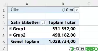

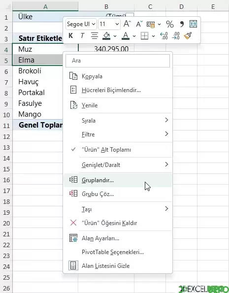

İki grup oluşturmak için aşağıdaki adımları uygulayın.
1. Özet Tablo'da Muz ve Elma'yı seçin.
2. Sağ tıklayın ve Gruplandır'a tıklayın.
Gruplandır

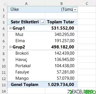

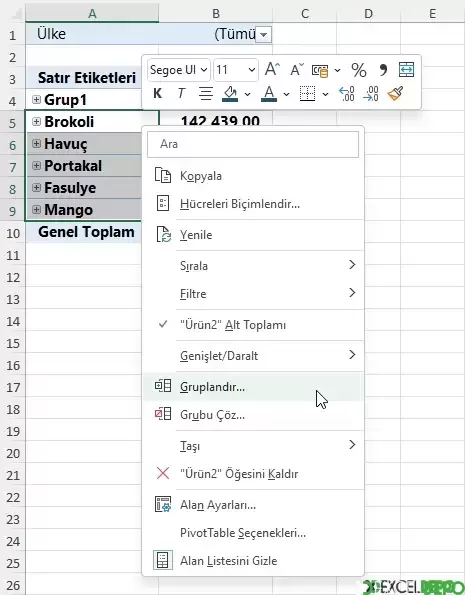

3. Özet Tablo'da , Brokoli, Havuç, Portakal, Fasulye ve Mango'yu seçin.
4. Sağ tıklayın ve Gruplandır'a tıklayın.
İkinci Gruplandırma
Sonuç:
Gruplandırılmış Özet Tablo Verileri
Not: Bir grubun adını değiştirmek için (Grup1 veya Grup2), adı seçin ve formül çubuğunda adı düzenleyin. Grubu çözmek için grubu seçin, sağ tıklayın ve Grubu Çöz'e tıklayın.
5. Grupları daraltmak için eksi işaretlerini tıklayın.
Grubu Daralt

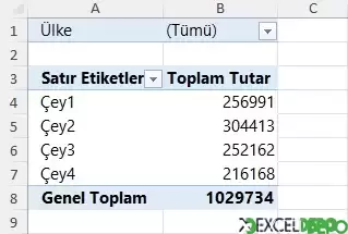

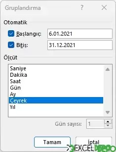

Aşağıdaki Özet Tabloyu oluşturmak için Ürün alanı yerine Tarih alanını Satırlar alanına ekleyin. Tarih alanı birçok öğe içerir. 6 Ocak, 7 Ocak, 8 Ocak, 10 Ocak, 11 Ocak vb.

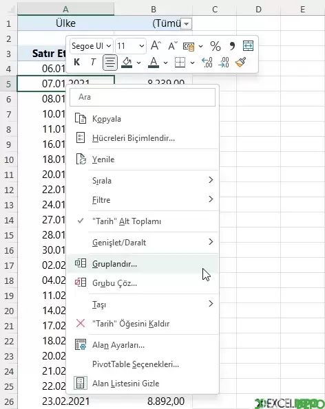

Bu tarihleri çeyreğe göre gruplandırmak için aşağıdaki adımları uygulayın.
1. Tarih içeren sütunun içindeki herhangi bir hücreyi tıklayın.
Tarih Gruplandır
3. Çeyrek'i seçin ve Tamam'a tıklayın.
Not: ayrıca saniye, dakika, saat vb. ile gruplandırma seçeneklerini inceleyebilirsiniz.
Sonuç:
Çeyrek Bazlı Özet Tablo Gruplandırma
