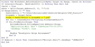

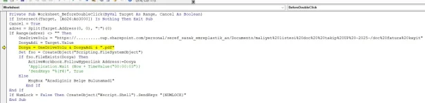

@Ömer BARAN hocam merhaba,
Kodları denedim fakat. Hata mesajı alıyorum,
Kodları yanlış revize etmedi isem hatalar aşağıdaki gibidir
Saygılarımla,

YOL bilgisinde ...... olmaz.
Belgeyi açın ve ADRES ÇUBUĞUndan elle KOPYALAyıp,
kodda ilgili yere, ÇİFT TIRNAK arasına bu bilgiyi yazın.
OneDrive üzerinden daha evvel işlem yapmış değilim, sonuç alınabilir mi onu da bilemiyorum.

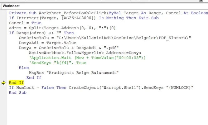

On Error GoTo hata (Cancel = True satırından hemen sonra)
ve
hata: (End Sub satırından hemen önce)
satırlarını ekleyerek deneyin o zaman.
Verdiğiniz son kod ile işlem gerçekleşiyorsa sorun olmaması gerekir.
Hocam kodları söylemiş olduğunuz şekilde aşağıdaki revize ederek değiştirdim. Ama bu sefer de belki bulunamadı mesajını alıyorum.
