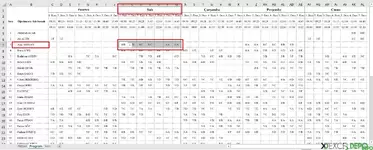

Arkadaşlar Merhaba.
Ekli dosyayla okulumuzun nöbetlerini düzenliyoruz. 9 nöbet yeri ilk hafta seçimine göre sıralı değişiyor. Ancak bu sene nöbet günlerinin de değişmesini istiyorlar.
Cuma namazına gidecek erkek öğretmenlerle 2 bayan branş öğretmen pazartesi salı gurubunda düzenli değişiyor. Bu iki günde sıkıntı yok. Ancak; çarşamba, perşembe ve cuma günleri için çözüm üretemedim.
ÇİZELGE sayfasında veri doğrulama listeleme yöntemiyle AYLARI R1 hücresine bağladım. ÇIKTI sayfasında D3 hücresine =ÇİZELGE!G3 yerine =EĞER R1=1 veya R1=4 veya R1=7 veya R1=10 ise =ÇİZELGE!G3; EĞER R1=2 veya R1=5 veya R1=8 ise =ÇİZELGE!G4;=ÇİZELGE!G5 şeklinde denedim ama formüle edemedim.
Çizelge sayfasında sabit günlü, nöbet yeri değişken çalışma hazır.
Çıktı sayfasını hücre eşitlemesiyle =ÇİZELGE!G3 şeklinde dolduruyorum. Bu formüle bir ekleme yaparak gün değişimini sağlayabilir miyiz?
Mesela 1. Hafta için ÇARŞAMBA gurubu nöbet tutanlar EYLÜL, ARALIK MART ve HAZİRAN ayında ÇARŞAMBA nöbeti tutacaklar. EKİM OCAK NİSAN ayında PERŞEMBE nöbeti tutacaklar, KASIM ŞUBAT MAYIS ayında CUMA nöbeti tutacaklar.
Bunu formül veya makroyla nasıl sağlayabiliriz. Saygılar.

Bu dosyayla okulumuzun nöbetlerini düzenliyoruz. Herkes gününde nöbet tutarken sorun yoktu. Ancak CUMA günü kimse nöbet tutmak istemiyor diye her hafta günleri değiştirmek istiyoruz.
Erkek öğretmenler cuma namazına gideceğinden onları pazartesi salıya (1. 2. Grup) topladım. 1. Gurup nöbet yerlerini değiştirirken diğer hafta 2. gurupla günlerini de değiştiriyor. Normalde çıktı sayfası Çizelge sayfasıyla aynı. Ben gün değiştirmek için ÇIKTI sayfasında ilgili satırı seçip sürükleyerek diğer satırla yer değiştiriyorum.
Bayan öğretmenler de aynı şekilde çarşamba perşembe ve cuma günleri kendi guruplarında dönüşümlü nöbet tutmalılar. Ben çizelge sayfasında diyelim Ekim ayının nöbetini yapınca çıktı sayfasında günler arasındaki değişikliği manuel yapıyorum. 1. Hafta çarşamba günü nöbetçileri 2. hafta perşembeye inerken, perşembe nöbetçileri cumaya cuma nöbetçileri çarşambaya çıkıyor. Diğer hafta aynı mantıkla gün değiştirmeye devam ediyorlar. Tabii manuel olarak. Ben buna çözüm arıyorum.

Sayın Baran denedim. Ay bazında değişiklik yapınca bütün öğretmenler gün olarak yer değiştiriyor. Ayrıca her öğretmeni yan yana 2 defa yazıyor, Ay değişince öğretmenlerin günü değişiyor ama haftalar arasında gün aynı kalıyor değişmiyor.
Yıllık olarak ÇIKTI sayfasındaki manuel yaptığım dosyayı ekliyorum. saygılar.

Çizelge sayfasındaki gizlenmiş olan D, F, H.... sütunlarındaki sayılar Öğretmenler sayfasındaki öğretmenlerin nöbet yerlerini gün içinde bir kaydırarak dönmesini sağlıyor. Çıktı sayfasıyla direk bağlantısı yok. Çıktı sayfası sadece isimlerin yerini ve kuralları bir arada göstermek için. Formülün uyguladığım dosyayı ekledim.
Formül alt satıra indiğinde G:W arasındaki satır bazında Sadece çarşamba - perşembe ve cuma günlerini kapsayan satırlarda sıralı yer değiştirmesi. Saygılar.

Sayın Arkadaşlarım Bu dosyada İç içe eğer formülleriyle (Çıktı sayfasında her satıra ayrı bir formül uygulayarak) sonuca ulaştım.
Kullanmak isteyen olursa diye dosyayı ekliyorum. (Direk yükleyemedim Harici link paylaştım)
