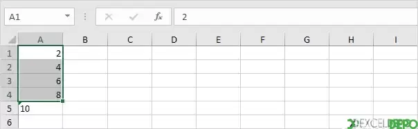

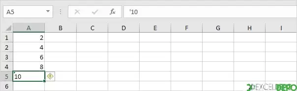

Aşağıda gördüğünüz resimdeki tablodaki A1:A5 aralığı Metin biçiminde.

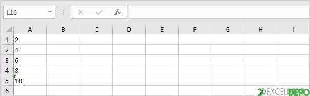

1. Şimdi A1:A4 aralığını seçin ve biçimi Genel olarak değiştirin.
2. Bir üst resimde göreceğiniz üzere sayılar sağa yaslanmasına rağmen, A5 hücresindeki değer hala sola yaslı kaldı. Eğer sayının başında bir kesme işareti varsa, bu sayılarda metin olarak kabul edilir. Bu gibi durumlarda sayıların başındaki kesme işaretini kaldırmanız gerekir. Tabi bu tür veriler çok fazlaysa yazımızın geri kalanını inceleyin.

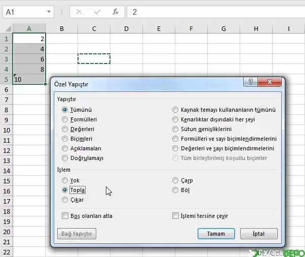

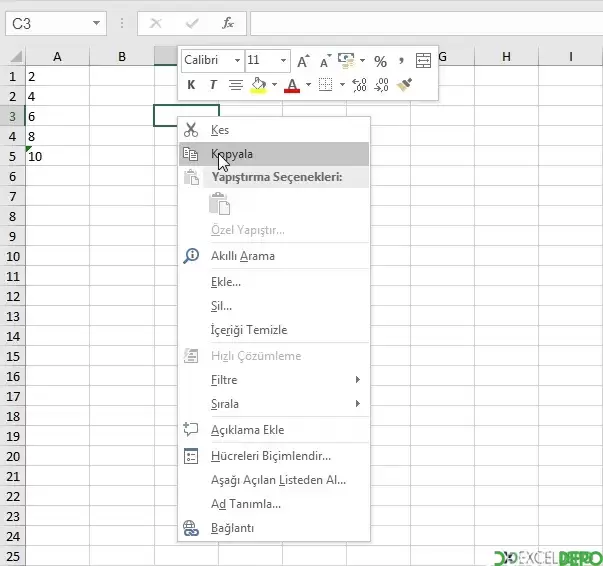

3a. Şimdi boş bir hücredeyken kopyalama yapın.
3b. A1:A5 aralığını seçin. Bu aralık seçiliyken sağ tıklayın ve Özel Yapıştır'ı tıklayın.
3c. İşlem bölümünden Topla'yı işaretleyin.
3d. Tamam'ı tıklayın.

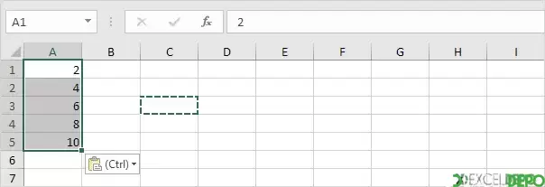

Sonuç: İlk adımda değişmeyen değer artık gördüğünüz gibi değişti ve sayıların tamamı sağa yaslandı.

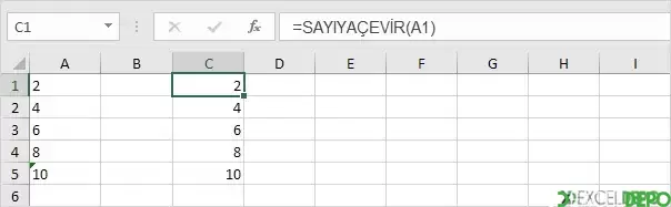

4a. Bu işlemi ikinci bir yöntem olarak SAYIYAÇEVİR formülünü kullanarak yapabilirsiniz.

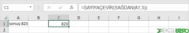

4b. Başka bir şekilde eğer bir hücrede hem metin hem de sayı varsa SAĞDAN, SOLDAN gibi formüllerinden destek alıp SAYIYAÇEVİR formülü ile sonuca ulaşabilirsiniz. Daha karışık ya da uzunluğu belirsiz olan birden fazla kayıtların nasıl alınacağını ileri ki yazılarımızda anlatacağız.
