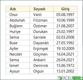

İlk olarak bahsettiğiniz linklerdeki dosyalardan bir tanesinden feyz alarak aşağıdaki gibi bir tablo hazırlandı.
Basit Çalışan Tablosu

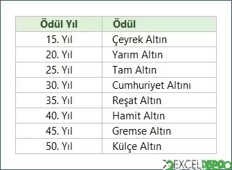

Akabinde ise belirttiğiniz şekilde ödüller için bir ödül tablosu hazırlandı.
Ödül Tablosu

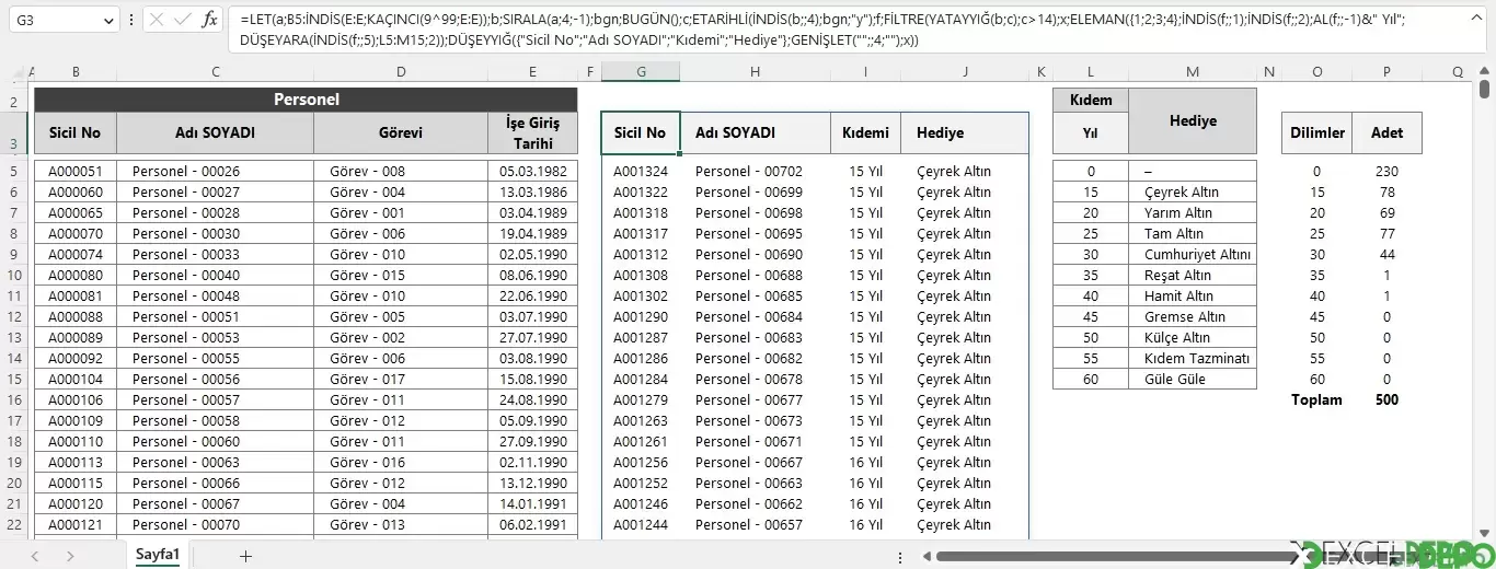

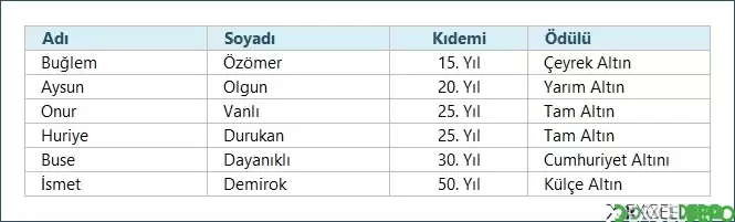

Bu bağlamda oluşturulan dosyaya dair sonuca ait ekran görüntüsü ise şöyle oluştu:
Kıdem Ödülleri Listesi Oluşturma
Çözümü indirip inceleyebilirsiniz.
Dosyadaki formülde kullanılan fonkisonlar sadece Excel 365 versiyonlarınca desteklenmektedir.
Umarım istediğiniz böyle bir şeydir.
Ödül Tablosu

Dosyada sadece küçük bir nüans var, düzeltme için müsait olduğunuzda desteğinizi rica ederim. 15. yıldan sonra her 5 yılda bir listeye veri gelmesi gerekmektedir. Yani 16,17,18,19. yıllar gelmeyecek. Aynı şey 21,22,23,24. yıllar içinde geçerli.

Formülde,
f;FİLTRE(YATAYYIĞ(b;c);c>14) kısmında koyu yazılan c > 14 kısmını düzenlemek yeterli olacaktır.
Düzenlemeyi şu şekilde yapın.
f;FİLTRE(YATAYYIĞ(b;c);ESAYIYSA(KAÇINCI(c;L6:L15;0)))
Not :
** Bu durumda, sayfadaki en sağdaki Adetler kısmının da düzenlenmesi gerekecektir. (Ya da komple silebilirsiniz.)
O5 hücresine de şu formülü yazın.
İşlem tamamdır hocam. Benim Türkçe'de çok başarılı değil, anlatmakta zorlandığım bir konu oldu açıkçası ama günün sonunda destekleriniz sayesinde çok özel bir içeriği sahip oldum.
