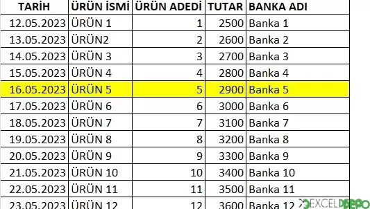

Ekte paylaşmış olduğum çalışma kitabının birinci sayfasının A.B.C. ve D sütunlarından indis yöntemi ile ikinci sayfaya veri çekilmektedir.
Çekilen verilerin satırlarına karşılık ise D sütununda açmış olduğum başlık altında manual olarak veriler girilmektedir.
Ancak birinci sayfada yada ikinci sayfada çekilen verilerde filtreleme yapıldığında D sütununa girilen veriler beklendiği gibi filtreleme işlemine göre olması gereken satırlarla aynı şekilde yer değiştirmemektedir.
Bu durumu bir excel (makro kullanılamayacak) formülü ile aşmak olabilir mi ? Yani ilgili satırları filtreleme sırasında yer değiştiren satıra sabitleyebilir miyiz ?

#İkinci sayfanın D sütununda veriler manual olarak yazılıyor. Ancak 1. sayfada A.B.C.D. sütunlarında filtreleme yapıldğında 2. sayfa D sütunundaki veriler en başta olması gereken yerlerde değiller.
#Filtre uygulanmamış hali
#1. sayfada flitre uygulandıktan sonraki hali
Yani kısaca filtreleme yapılsa bile ikinci sayfa D sütunundaki veriler, solunda yazılı verilerle hareket etmeli. Yani solundaki veriler aynı kalmalı.

Burada bana iş arkadaşım tarafından yanlış aktarılan bi durum var. İkinci sayfada manual olarak yazılan veri girişi yapılan sütun "E" sütunu imiş.
Yani birinci sayfada ilk dört sütundan herhangi birine filtreleme yapıldığında ikinci sayfada "E" sütunundaki veriler sabit kalıyor. Yani onlarında solundaki sütunlara bağlı olarak doğru bir şekilde yer değiştirmesi gerekiyor.
