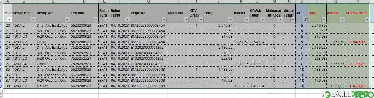

Forumda açmış olduğum konuda Sayın Ömer Baran üstadım sağolsun konun büyük aşamasını yapmış bulunmaktadır.
konu kendisinde sıcakken; eklediğim dosyada fark tutarların sütundaki kriterlere göre ilgili yerlere toplanması ile eşitlik sağlanmış olacaktır.
Eşitlenmiş isimli bir sayfa da Yeni sayfasındaki kriterlere göre eşitlik sağlanmış olarak sonuca ulaşılmış olacaktır.
Eşitlenmiş sayfası J, K, L sütunlarında elle değerleri Yeni sayfası T ve U sütun kriterlerine göre bir kaç örnek oluşturdum.
Şimdiden teşekkür ederim.

İlk gözlemde şunlar dikkati çekti;
a) Yeni sayfası P Q sütunlarında 0 değerleri haricindeki farkların olduğu alanların S T U sütun değerleri doğru sonuç almış iken; 0 değerli alanlarda S sütununda Hesap kodu 153 olan satırlar özellikle değer değişmiş olduğu ve U sütununda da KDV siz tutarların gelmedi görülmektedir.
Örneğin;
* Yeni Sayfasında J11 910,83 iken S11 de 910,84 (1 kuruş fark)
* Yeni Sayfasında J15 1217,40 iken S15 de 1217,41 (1 kuruş fark halbuki bu satırın Eski ve Yeni sayfa değerleri doğru) çelişkiyi gidermek gerekecek..
b) "Yeni" sayfası U sütununda gelmeyen değerler var.
Örneğin: U13, U15, U19, ...

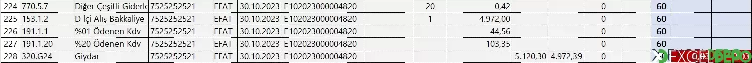

şimdi baktım. ilgili kesitte örnek olan Yeni sayfası 224. satırda 770.5.7 ve 225. satırda 153 olması halinde
770 değeri korunacak; Fark 153 hesapta toplamlar alınacak...
satırdaki 770.5.7 değeri 0,42-, 153.1.2 4.972,00 doğru değerdir. S sütun formülü buna göre olacak...

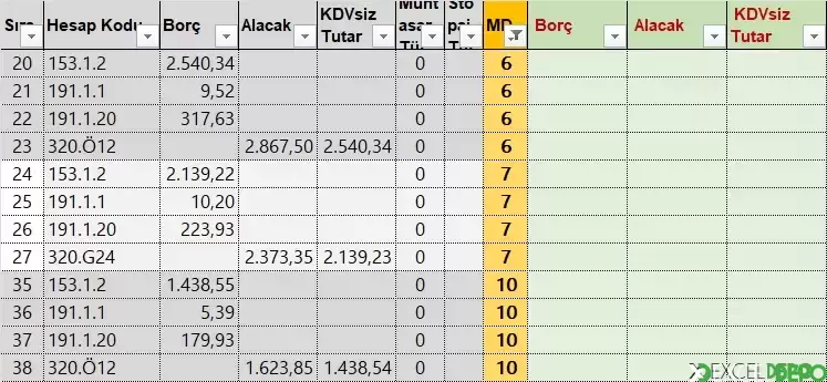

Belgenizdeki verilere bakıldığında, birbirinden farklı üç durum görüyorum:
-- J toplamı K'dan farklı olanlar (md: 6)
-- 153 hesap L'den farklı olanlar (md: 7)
-- Hem J toplamı K'dan farklı, hem de 153 hesap L'den farklı olanlar (md: 10)
Bu 3 farklı duruma göre olması gereken sonuçlar için net bir KURAL tanımlaması olmalıdır.
Başka durum senaryosu YOK SANIRIM.

-- J toplamı K'dan farklı olanlar (md: 6) - (P sütunu Alacak Fark başlığı Sadece sıfıra eşit olmayanlar)
-- 153 hesap L'den farklı olanlar (md: 7)- (Q sütunu KDVsiz Fark başlığı Sadece sıfıra eşit olmayanlar)
-- Hem J toplamı K'dan farklı, hem de 153 hesap L'den farklı olanlar (md: 10) (P ve Q sütunu Alacak Fark ve KDVsiz Fark başlığı her ikisi de sıfıra eşit olmayanlar)
olarak ta dediğiniz üzere 3 durum var.
7. pencerede belirttiğim üzere bazı alanlarda 770 ile başlayan faturalar var. Bunların matrahları değişmeyecek 153... başlayan satırlar birleşecek ve rakamları değişecek...

benim sorum; 3 durum için verdiğim madde numaralarındaki tutarların
ayrı ayrı TAM OLARAK ne olmaları gerektiği.
Siz bu 3 madde için olması gerekenleri yazın bakalım.
