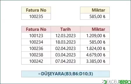

Hatalı Eşleşme – 1. Örnek​
Alttaki örnekte 100235 numaralı fatura ver itablosunda bulunmamaktadır. Ancak, DÜŞEYARA varsayılan olarak yaklaşık eşleşme modundan kullanıldığından, yine de bir sonuç bulmaktadır.
Kullanıcı, sonucun doğru olduğu düşünerek istenilen işlemi gerçekleştirdiğini sanmaktadır. Lakin, sonuç hatalıdır. Çünkü, bulunan değer olan 585,00 ₺, 100234 numaralı faturaya ait miktardır. Böylece, istenilen bir rapor varsa, hatalı bir şekilde paylaşılmıştır. İş hayatında hatalı raporlar paylaşmak, çalışan itibari ve güvenilirliği açısından oldukça negatif etkiler oluşturmaktadır.
