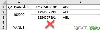

Üst resimdeki gibi bir veritabanı oluşturup, bu yeni veritabanınıza çalışanın sadece SİCİL numarasını yazarak (buradaki değer mutlaka benzersiz olmalıdır, çalışanın SİCİL'i yerine TC KİMLİK NO'sunu da kullanabilirsiniz) yakınlar ile çalışan arasındaki bağlantıyı sağlamış olursunuz.
Bu tür verileri oluştururken karşılatığım en büyük hata ise, ÇALIŞAN SİCİL NO olarak belirttiğim alana birden fazla veri girmeye üşenip, buradaki hücrelerin birleştirilmesi olmaktadır.
İşte bu Excel'in yanlış kullanımına yönelik en büyük örnektir ve veritabanı olarak hazırlanan sayfalarda kesinlikle hücre birleştirilme yapılmamalıdır. Bunun yerine, her bilgiyi tekrarlamanız gerekir.
Eğer veritabanınızı X işaretli resimdeki gibi oluşturup örneğin filtreleme yaptığınızda, filtrelenecek veri şu şekilde olacaktır:
102000 sicil numaralı çalışan için iki yakın tanımlamama rağmen, listeye sadece bir tanesi gelmektedir. Listeleme sadece ilk satırdaki veriyi getirecek, diğerlerini yok sayacaktır. Oysa çalışanın iki yakını kayıtlı ve ikisi birden listenmesi gerekirdi.
